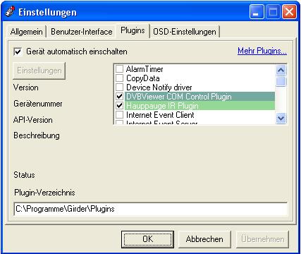

Ich verstehe das nicht ich habe alles so wie in der Anleitung gemacht. Grider ist auf c:Programme/Grider installiert und DVBViewer auf c:/Programme/dvdbviewer, Grider funktioniert mit der Fernbedienung, ich habe das dvbviewercom Plugin in Grider geladen - und trotzdem funktioniert es nicht!

grider benötigt das "Hauppauge IR Plugin" und das "DVBViewer COM Control Plugin".

Ich benütze das DVBViewer COM Control Plugin und das Hauppauge IR Plugin, Grider blinkt auch bei einem Tastendruck der Fernbedienung und die Ereignisse habe ich auch schon Grider gelernt.
Einzig und allein mit DVBViewer funktioniert es nicht.
