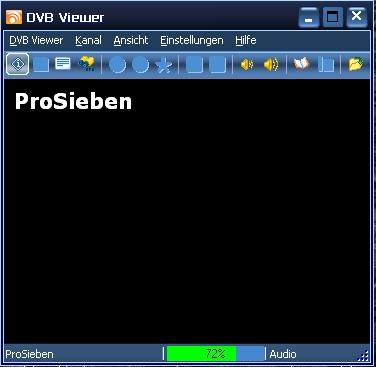

Veuerfogel Posted September 2, 2006 Posted September 2, 2006 Hallo, ich benutze schon eine weile den DVBViewer, is bis jetzt auch alles super gelaufen d.h. keine probleme, aber jetz hat sich bzw. hab ich den DVBViewer ausversehen (eigendlich wüsste ich nicht wie ich das gemacht haben sollte) auf "Audio" gestellt, d.h., dass neben der prozentanzeige des empfangs "Audio" und nicht "Video" steht, demzufolge ist mein bild schwarz und ich kann nur zuhören was im tv läuft, meine frage ist nun, wie ich den DVBViewer wieder auf "Video" stellen kann um wieder "normal" tv gucken zu können ps. sry für die rächdschaibunk^^ Quote

Veuerfogel Posted September 2, 2006 Author Posted September 2, 2006 (edited) also radio ist das nicht, ich hab jetzt zb pro7 an und kann dir sagen was da läuft, dessweiteren kann ich auch nicht meine "Bildlage und Größe" ändern, und, wenn ich zb. etwas aufnehmen will -> recorder, bekomm ich .mp2-dateien ich kann ja meil einen screen machen falls das hilft edit: hier der screen: Edited September 2, 2006 by Veuerfogel Quote
hdv Posted September 2, 2006 Posted September 2, 2006 Hallo, schaue mal nach, ob dort überall ein Video PID eingestellt ist (Kanal auswählen -> Editieren), habe gerade probiert, wenn dort 0 steht, wird das auch als Audio angezeigt. Dann solltest du mal einen neuen Kanalscan machen. PS: am besten du kopierst die Datei channels_dvbs.dat (zu finden im Installationsverzeichnis) in einen anderen ordner, als Backup sozusagen. Quote
