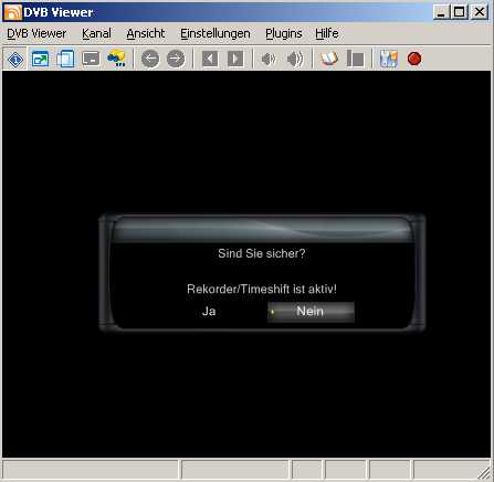

ich nutze den aktuellen Taskscheduler und fahre meinen HTPC nach einer Aufnahme in den Ruhezustand ("Erzwinge Ruhezustand"). Durchschnittlich alle 15-20 Aufnahmen kommt es zu einem Fehlzustand, den ich leider nicht nachvollziehen kann. Die letzte geplante Aufnahme wurde korrekt und scheinbar komplett erstellt, aber beim Wiedererwachen aus dem Ruhezustand für die nächste geplante Aufnahme, befindet sich das System in folgendem Zustand:
Die Aufnahme schlägt dann fehl, der DVBViewer verharrt in diesem Zustand und wartet auf eine Eingabe meinerseits. Kann mir jemand einen Tipp geben, wo es haken könnte?

Mittlerweile konnte ich den Fehler etwas eingrenzen. Der Rechner fährt in den Ruhezustand / Standby, obwohl noch Aufnahmen aktiv sind. Der Fehler tritt nur auf, wenn auf zwei verschiedenen Transpondern aufgenommen wird, das heißt beide Karten aktiv sind.
Seit dem Erstellen des Topics trat der Fehler zwei Mal wieder auf. Die beiden gleichzeitigen Aufnahmen wurden dabei jeweils bei etwa 30 min von 60 min abgebrochen. Jetzt muß ich nur noch herausfinden, aus welchem Grund das System in den Ruhezustand fährt. Da das System nicht abstürzt, muß also irgendwas diese "Einschlafen" auslösen. Der Auslöser wird dabei wahrscheinlich mit dem DVBViewer / der TV-Hardware zusammenhängen, denn ansonsten wüsste ich nicht warum dieser Fehler immer nur auftritt, wenn auf zwei Transpondern aufgenommen wird.

Ja, den 4.3.3 Treiber nutze ich. Energieschema (Ruhezustand) stand auf "25 min". Ich habe es jetzt auf "Nie" gestellt. Theoretisch sollte der DVBViewer aber den Ruhezustand verhindern oder?
