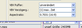

noi76 Posted September 6, 2006 Posted September 6, 2006 (edited) Hallo, ich habe jetzt ein Problem bei Aufnahmen, wo mir der Ansatz fehlt. Ich nehme im TS-Format auf, um die Daten dann mit ProjectX zu splitten. Damit verschwindet der Versatz vom Ton Dann gehe ich mit Cutterman drüber (oder lasse den Schritt aus) und rechne mit IfoEdit die DVD. Alles default, ohne irgendwo Einstellungen manipuliert zu haben (hoffe ich). Das Problem: Irgendwie wir die DVD immer ins 16:9 Format umgerechnet? Dass heißt, schiebe ich sie auf'm PC rein, so bleibt unten und oben ein breiter Streifen und die Personen sehen auch breit aus. Nehme ich den Hacken für das korrekte Seitenverhältnis raus, so kann ich das Bild auf dem Monitor fein ansehen. Im Fernsehen das gleiche Problem, die Personen zu breit und oben und unten zuviel Schwarz. Nur kann ich da nichts am Seitenverhältnis einstellen Wo kann ich nach Optimierungen suchen: DVBViewer, ProjektX, IfoEdit? Schöne Grüße, Mario support.zip Edited September 6, 2006 by noi76 Quote
hdv Posted September 6, 2006 Posted September 6, 2006 Hallo, dort ist bestimmt das falsche Seitenverhältnis im Dateiheader gesetzt. Lade dir mal den DVD Patcher 1.06 herunter, mit diesem kannst du falsche Angaben beim Seitenverhältnis korrigieren. Das passiert häufig, wenn vor bzw nach dem Schnitt das Seitenverhältnis seitens des Senders geändert wird und du somit im Ergebnis die falschen informationen in der Datei behältst. Du solltest nur darauf achten, das du die im rechten Feld angezeigte Datenrate im dafür vorgesehenen Feld einträgst, nicht das es aufgrund falscher Werte zu Zeitproblemen kommt, auch auf die Videogröße achten, erspart lästiges neu patchen. PS: Thema mal verschoben. Quote
noi76 Posted September 6, 2006 Author Posted September 6, 2006 Danke für den Tipp. In der Tat wird bei der einen DVD das falsche Seitenverhältnis damit ausgelesen und zum Patch angeboten Werde es beim nächsten Schnitt versuchen. Danke, Mario Quote
