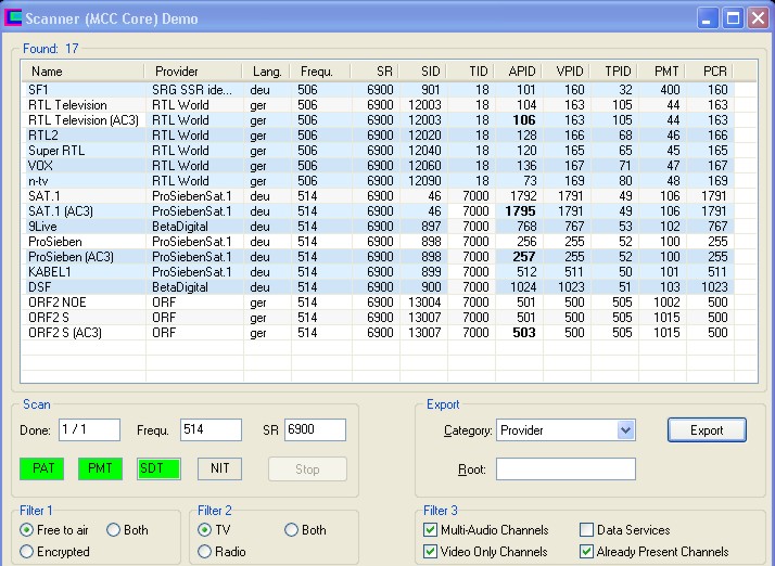

wbeinh Posted September 12, 2006 Author Posted September 12, 2006 Vielen Dank für die rasche Antwort. Nachdem ich mich nun heftig mit TransEdit auseinander gesetzt habe, bin ich auf folgendes gekommen: 1) Die einfrierenden Sender auf 506Mhz frieren in der TransEdit Preview NICHT ein. Wenn ich sie dann über TransEdit im DVBViewer update (re Maus: Update in DVBViewer) frieren sie in DVBViewer wie üblich ein. 2) Bei den Sendern auf 514Mhz, bei denen keine EPG-Daten angezeigt werden, scheint als TID 7000 auf und ist immer weiß hinterlegt. Das heißt, alles ist hellblau oder grau (also ident mit der Kanalliste im DVBViewer) nur die gesamte Spalte TID ist weiß. Falls das nicht so richtig verständlich ist --> Anhang (alle Problemsender auf 506 und 514 Mhz aus Punkt 1 und 2). *Mein Kabelprovider: In Österreich --> LIWEST (alle Transponder werden QAM64 moduliert; hier wird übrigens alles im Bereich von 500Mhz bis 700 Mhz aufmoduliert). *Video Codec: Ich verwende Pure Video mit Hardwarebeschleunigung und VMR9 als Renderer weil ich dabei in bewegten Szenen (Ticker, Laufbänder, Ausschuss beim Fussball etc.) viel bessere Ergebnisse erziele. Aber die genannten Probleme stellen sich mit allen Codecs ein, die ich bisher versucht habe. (Im TransEdit Preview läuft RTL (ein Sender auf 506Mhz) nun seit mehr als einer Stunde mit Nvidia Pure Video...) *Audio Codec: Welche Version von AC3Filter empfiehlst Du? Die aktuellste oder 0.7b? Kriegen wir die Probleme in den Griff?? Viele Grüße Werner Quote
Engelbert Posted September 12, 2006 Posted September 12, 2006 Andere Länder, andere Sitten ... Unglücklicherweise hast Du die TransEdit_Demo aus Download statt der Vollversion aus dem Mitgliederbereich erwischt. Die Demo kann nichts speichern, auch wenn sie so tut; wahrscheinlich sind die Daten also nicht in der PRO angekommen, sondern geblieben, wie sie waren. Sorry, bitte nochmal versuchen. Hilft vielleicht doch. Den Angaben in der support.zip kann man leider kaum ansehen, um welche Version es sich jeweils handelt. Der aktuelle AC3Filder für Audio- und AC3-Decoder: http://www.free-codecs.com/download/AC3_Filter.htm Nenne doch noch die BDA-Treiberversion Deiner 2033. Da gab es unlängst so viele Versionen, daß man leicht eine ältere erwischt. Sollten wir schon in den Griff bekommen! Quote

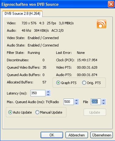

Tjod Posted September 13, 2006 Posted September 13, 2006 Eventuell hilft es die die Werte unter Ansicht>Filter>DVB Source etwas zu erhöhen. Ich habe ähnliche Phänomene gehabt. Als ich bei mir die Untergrenze gesucht habe um die Geschwindigkeit beim Senderwechseln zu beschleunigen. Quote

Griga Posted September 13, 2006 Posted September 13, 2006 scheint als TID 7000 auf und ist immer weiß hinterlegt. Das signalisiert eine Abweichung von der DVBViewer-Kanalliste (alles, was nicht blau ist). Die korrekte Transportstream-ID benötigt der DVBViewer, um EPG-Daten den Sendern zuzuordnen. Das erklärt die eine Sache... Wenn es aber mit TransEdit funktioniert, nicht aber bei der PRO? Die Preview verwendet einen Modus, der der Videorenderer-Einstellung "Unchanged" im DVBViewer entspricht. Laut support.zip ist im DVBViewer VMR 9 eingestellt, also was anderes. Das würde ich mal probeweise ändern. Quote

Tjod Posted September 14, 2006 Posted September 14, 2006 Du könntest mit GraphEdit überprüfen welche DirectShow Komponenten beteiligt sind. Quote

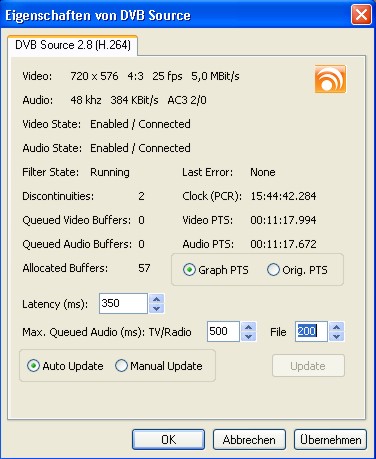

Griga Posted September 14, 2006 Posted September 14, 2006 Man müsste erst mal feststellen, ob es ein reines Wiedergabeproblem ist, oder schon der Treiber keine Daten liefert. Ich gehe davon aus, dass der DVBViewer mit eingefrorenem Bild noch bedienbar ist. Folgende Tests: 1) Sender einstellen, warten, bis Bild steht, und eine kurze Aufnahme durchführen. Falls sie gelingt, erhält der DVBViewer Daten, nur irgendeine Wiedergabe-Komponente streikt. 2) Die Eigenschaftsseite des DVBViewer Filters aufrufen, wenn das Bild steht (Ansicht -> Filter -> DVBSource). Was zeigt sie an? Werden die Zeitinformationen (PCR / PTS) laufend weitergezählt, oder stehen sie auch? Eventuell einen Screenshot posten. 3) Die gleiche Eigenschaftsseite in TransEdit aufrufen (Rechtsklick ins Preview-Fenster). Signifikante Unterschiede? 4) Den DVBViewer GE zusätzlich zum DVBViewer Pro installieren und gucken, wie es damit aussieht. All das kann dazu beitragen, die Ursache einzugrenzen. Quote

Griga Posted September 15, 2006 Posted September 15, 2006 Das ist schon merkwürdig. 1a und 2 zeigen, dass der DVBViewer keine Daten mehr bekommt - also irgendein Problem im Treiber oder beim Kontakt mit selbigem. 1b weist auf einen Zusammenhang mit der Wiedergabe hin. Ergibt keinen Reim. TransEdit 3.0 verwendet die Hardware-Anbindung des DVBViewer GE. Allerdings ging es auch mit der freien Version TransEdit MMC, wenn ich es richtig verstanden habe, und das Programm basiert wiederum auf dem DVBViewer Pro. Also auch kein klares Bild. Da kann man nur experimentieren. Ich würde auf jeden Fall dem Hinweis von Engelbert nachgehen (Korrektur der Frequenz in der DVBViewer-Kanalliste) sowie dem von halalev (in TransEdit -> Settings <> Preview den gleichen Audio- und Videodecoder wie im DVBViewer einstellen). Hast du schon mal Ansicht -> Wiedergabe neu aufbauen probiert, wenn das Bild steht? Quote
Tjod Posted September 15, 2006 Posted September 15, 2006 Daran habe ich auch schon gedacht. Ich habe aber keine Ahnung, wie ich bei meiner Twinhan Mantis 2033 an den Stream herankommen soll (müsste sowas wie DVBSource sein). Vielleicht weißt Du es??? File/ Connect to Remote Graph: Starten Sie den DVBViewer und lassen Sie ihn einen Fernsehsender wiedergeben. Dann starten Sie GraphEdit und wählen File/ Connect to Remote Graph. Es erscheint ein Fenster mit einem rätselhaften Eintrag, den Sie selektieren und dann OK anklicken. Ergebnis: GraphEdit hat sich mit dem Filtergraphen des DVBViewers verbunden und zeigt ihn an.Das sollte sowohl bei TransEdit Preview als auch beim DVBViewer klappen. Quote
