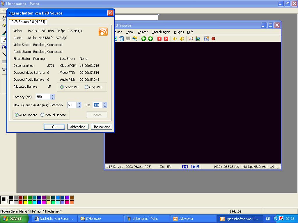

Derrick Posted October 16, 2006 Posted October 16, 2006 @RappZapp, dein problem könnte einfach am schlechten empfang liegen. Die SID aus deinem screen shots ist die von ANIXE HD. Du schreibst ja auch, dass du ab und zu standbilder siehst. Das würde mit der sehr hohen anzahl von fehlern (discontinuities) übereinstimmen. Die übrigen werte scheinen normal bis auf die niedrige rate für hdtv. Wenn der filter aber nur ab und zu verwertbare daten erhält, könnte das schon so stimmen.. Der transponder hat die höchste frequenz aller z.z. sendenden transponder auf astra. Schlechte kabel, fensterdurchführungen etc. können die hohen frequenzen stark dämpfen. Niedrige frequenzen bleiben aber stark und können so den empfang der schwachen hohen frequenzen stören. Das wird als schräg- oder schieflage bezeichnet. Einige tuner haben mit sowas mehr mühe als andere. Ich habe eine pinnacle karte und keine probleme damit. Die entsprechenden sender habe ich nochmal angehängt. Leider sind die sender auf den beiden anderen transpondern alle verschlüsselt, sodass du den unterschied nicht testen kannst. Quote
RappZapp Posted October 16, 2006 Author Posted October 16, 2006 Hallo Derrick, danke für das Bereitstellen der ini.. Ich hab die Sender meiner Liste zugefügt, der Ton komt nun ebdlich, stottert aber durchweg, Bild ab und an ein Einzelbild. Unter Ansicht\ Filter\ Cyberlink h264/AVC Decoder (PDVD7) hab ich nicht die Option, die Hardwareunterstützung zu aktivieren.... Woran liegt das den? Quote
