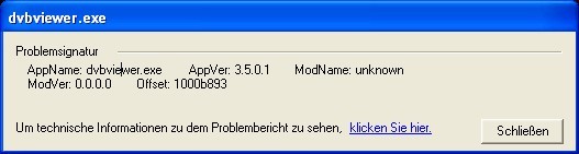

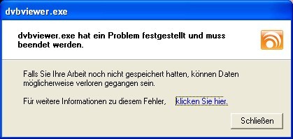

Problem 1:
wenn ich den DVBViewer beende kommt IMMER problem1.jpg (problem2.jpg = erweiterte fehlermeldung)

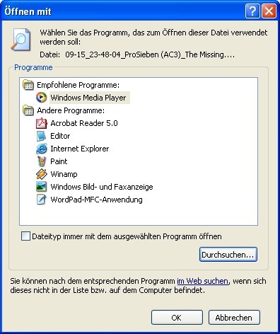

habe aus versehen die falsche DVBViewer.exe zum dauerhaften öffnen der videos ausgewählt,
und das war die DVBViewer.exe TE version!
und jetzt kann ich vieodateien nicht dauerhaft mit DVBViewer pro öffnen.
TE ist jetzt deinstalliert. hilft aber nichts..
Problem 1:
Ich Tippe das aus irgend welchen gründen bei einigen Konfigurations Dateien Dokumente und Einstellungen\Benutzername\Anwendungsdaten\DVBViewer du kein Schreibrecht mehr hast.
Problem 2:
(hab win xp prof. sp2 mit neusten winfutre_updatepack)
Unter Systemsteuerung>Ordneroptionen>Dateitypen sollte sich das beheben Lassen
hab noch eine .txt zum problem 1.
schreibgeschützt ist keine datei
und problem 2
sobald ich DVBViewer die videofile zuweiße und OK klicke, steht das nichts in dem fenster. da ist gar nix, wobei ichs auswähle oO
9072_appcompat.txt
hab herausgefunden das problem1 nur dann eintritt, wenn ich beim sender RTL2 den viewer beende. ich hoff das es bei dem sender bleibt. mal sehen...
problem 2: wie kann ich die TE version aus der registry löschen? ich glaub danach gehts
Das entfernen DVBViewer TE solltest du nicht zu gründlich machen da einiges auch für den betrieb des DVBViewer Pro gebraucht werden.
Das umstellen der Dateizuordnung solltest du mal auf dem von mir vorgeschlagenen weg versuchen (eventuell dem Benutzerkonto da für Adminrechte geben).
Das andere Problem hängt vielleicht auch mit irgend welchen Plugins zusammen entferne für Testzwecke mal alle.

okay wusste nicht das ich da auf erweitert klicken musste. jetzt gehts
und problem1 ist auch weg. hab alle plugins und die zugehörigen logdateien gelöscht + neu reingemacht. jetzt geht alles juhuuu thx
