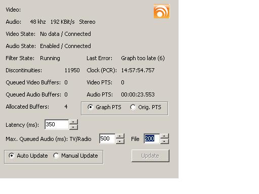

manfredemil Posted September 17, 2006 Author Posted September 17, 2006 Vielen Dank für die schnelle Antwort! AC3-Filter und Renderer habe ich entsprechend geändert. Jetzt sieht es so aus, als liefen die Sender des ZDF-Bouquets stabil. Schalte ich zwischen ihnen um, klappt alles. Wähle ich allerdings einen Sender aus dem ARD-Bouquet, dann erscheint kein Bild und nach einiger Zeit ist dieser kaputte Ton zu hören. Anbei ein Screenshot des Filterdialogs. Ein Umschalten zurück zum ZDF führt dann zu keiner Änderung. Lösung: Ich schalte zum ZDF um (schwarzer Bildschirm, kein Ton) und dann den DVBViewer aus. Starte ich ihn neu, ist jetzt ZDF zu sehen und zu hören. Ich hatte mich vorgestern bei "KabelDeutschland" erkundigt und sie haben mir mitgeteilt, dass sie jetzt alles (auch ARD) im QAM256 senden. Wegen der fehlenden Radiokanäle werde ich nochmal nachfragen, es fehlen interessanterweise genau die des ARD-Bouquets. Quote
hdv Posted September 17, 2006 Posted September 17, 2006 Hallo, wie man auf der Eigenschaftenseite vom DVBViewer Filter sehen kann, gibt es Unmengen an Discontinuities was nicht auf Wiedergabeprobleme hindeutet, sondern auf Empfangsstörungen. Ich hatte mich vorgestern bei "KabelDeutschland" erkundigt und sie haben mir mitgeteilt, dass sie jetzt alles (auch ARD) im QAM256 senden. Wegen der fehlenden Radiokanäle werde ich nochmal nachfragen, es fehlen interessanterweise genau die des ARD-Bouquets.möglicherweise ist deine Kabelanschlussdose zu alt und blockiert so bestimmte Frequenzen.Ein Austausch dieser hat bei anderen die Probleme beseitigt, die seit der Umstellung und Kanalbelegung bei KabelDeutschland vorhanden waren. Quote
