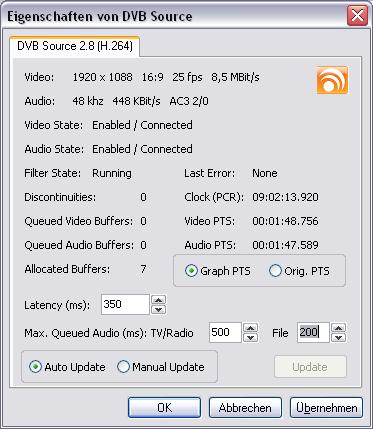

olk Posted September 22, 2006 Author Posted September 22, 2006 Hier sind die Ergebnisse: Diseqc: Hardware löschen, neu suchen -> keine Verbesserung, Diseqc Einstellungen sind bei GE und Pro gleich und OK. H.264 siehe Anhang, sieht eigentlich alles richtig aus, trotzdem kein Bild ... support.zip debug.log Quote

Griga Posted September 22, 2006 Posted September 22, 2006 H.264 siehe Anhang, sieht eigentlich alles richtig aus, trotzdem kein Bild ... Laut DVBViewer Filter ist alles ok. Das Problem muss also später entstehen, im Bereich Decoder/Renderer/Grafikkarte. Es fällt auf, dass der DVBViewer Filter keine Videodaten puffert. So ist das normalerweise, wenn ein Cyberlink Decoder dranhängt, weil der sich sofort alle Daten reinzieht. Die Eigenschaftsseite sieht jedoch anders aus. Lässt sich feststellen, ob der Pinnacle Decoder ein umgelabelter Cyberlink ist? Quote
olk Posted September 23, 2006 Author Posted September 23, 2006 Laut DVBViewer Filter ist alles ok. Das Problem muss also später entstehen, im Bereich Decoder/Renderer/Grafikkarte. Es fällt auf, dass der DVBViewer Filter keine Videodaten puffert. So ist das normalerweise, wenn ein Cyberlink Decoder dranhängt, weil der sich sofort alle Daten reinzieht. Die Eigenschaftsseite sieht jedoch anders aus. Lässt sich feststellen, ob der Pinnacle Decoder ein umgelabelter Cyberlink ist? So, jetzt scheint es sicher. Es liegt am Decoder. Die meisten Decoder funktionieren scheinbar erst gar nicht, wenn die Rechenleistung zu niedrig ist. Ich habe jetzt Testversionen von verschiedenen Decodern heruntergeladen und mit dem Videosoft Decoder bekomme ich ein (wie erwartet ruckelndes) Bild. Das soll für die ersten Tests erstmal reichen, weiteres bei neuer Hardware. Jetzt warte ich noch auf die neue Beta der Pro Version (Diseqc) und bedanke mich nochmals für die Unterstützung. Quote

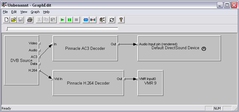

Derrick Posted September 26, 2006 Posted September 26, 2006 sieht der entsprechende graph so aus? Quote
Xaver Posted September 26, 2006 Posted September 26, 2006 @Griga Ja, es sind 100%ig BDA-Treiber @Derrick werde ich auch nochmal testen --- Das Problem mit der Nichterkennung ("Gerät kann nicht initialisiert werden") liegt definitv an meiner Installationsart. Ich habe jetzt nochmal mit einem "unkastriertem" XP SP2 nur die Treiber von Pinnacle-CD installiert. Und danach die USB-Box eingestöpselt. Dann Transedit gestartet und voila wird alles erkannt und Transponder wird gescannt. Ich erlaube mir mal zu posten was ich von der Windows-CD (Nlite 1.01) alles gelöscht habe. Da muss etwas sein, was das Problem auslöst. ;# Anwendungen # Ablagemappe Aktentasche Bildschirmschoner Eingabehilfen Internet Spiele NT Backup Paint Pinball Spiele ;# Betriebssystem # .NET Framework Desktop Bereinigungsassistent Dokumenten Templates DR Watson Editor für benutzerdefinierte Zeichen Eingabemethoden-Editor (IME) Farbschemata FAT-->NTFS Konvertierer Festplattenbereinigung Hilfe Kommandozeilen Werkzeuge Manuelle Installation und Upgrade MS Agent Out of Box Experience (OOBE) Sicherheitscenter Speicherabbild Erstellung Suchassistent Tour Übertragen von Dateien und Einstellungen VB Scripts für Admins Webansicht ZIP-Ordner ;# Dienste # Application Layer Gateway (ALG) Automatische Updates Beep Treiber Faxdienst Fehlerberichterstattung Imapi CD Brenndienst Indexdienst Nachrichtendienst Network Location Awareness (NLA) Netzwerk DDE Quality of Service (QoS) Remote-Registrierungsdienst Schattenkopien-Dienst (VSS) Service Advertising Protokoll Systemwiederherstellung Telnet Server Überwachung verteilter Verknüpfungen Unterbrechungsfreie Stromversorgung Warndienst Web Client ;# Hardware Unterstützung # Brother Geräte Gravis Digital GamePort ;# Multimedia # ACM Codecs Alter CD-Player und Audiorecorder AOL ART Dateiformat Bilder und Hintergründe DirectX Diagnose Tool Intel Indeo Codecs Luna Theme Mauszeiger MIDI-Wiedergabeunterstützung Movie Maker Musik Beispiele Soundschemata Sprachein und -ausgabe Streaming Video Unterstützung Tablet PC Windows Media Player Windows Media Player 6.4 ;# Netzwerk # FrontPage Erweiterungen Internet Explorer Internet-Verbindungsassistent IP Kommunikation Kommunikations-Hilfswerkzeuge MSMail MSN Explorer Netmeeting Netzwerk Monitor Outlook Express Peer-to-Peer Synchronisations-Manager Vektor Grafiken Rendering Web Ordner ;# Treiber # Asynchroner Transfer Modus (ATM) Bandlaufwerke Grafikkarten (alte) Grafikkarten (neue) IBM Thinkpad ISDN Logitech WingMan Microsoft SideWinder Modems Sony Jog Dial Soundkarten Toshiba DVD Decoder Karte Vielleicht hat ja jemand noch eine Idee. Quote
