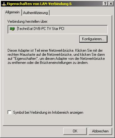

Schau mal hier:
Start | Einstellungen | Netzwerkverbindungen | Deine SS2 | Eigenschaften.
Alle Häkchen entfernen!

Schau mal hier:

Bei meiner SS2 jibbet es keine Hake für Protokolle - oder mache/verstehe ich irgendwas falsch. Soviel Ahnung habe ich nun nicht.
Anbei noch das 'Fenster' der SS2-Netzwerkoptionen.
