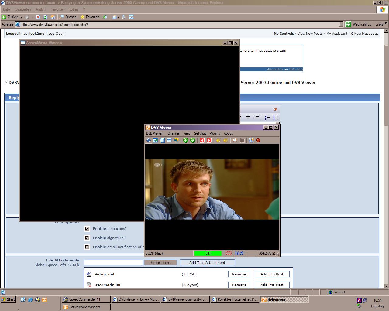

Nach dem ersten Start bekomme ich die Meldung das keine Hardware zur Verfügung steht.In den entsprechenden Optionen bestätige ich dann noch mal mein Device und nachdem ich unter DirectX VRM9 und den Nero Video/Audio Decoder eingestellt habe bekomme ich auch ein Bild.Ja im ersten Posting war das noch nicht der Fall,aber jetzt kommt das kuriose daran.Wenn ich jetzt den Viewer starte startet nicht nur der Viewer sondern im Hintergrund wird ein zweites Fenster geöffnet, in der Titelleiste steht "ActiveMovie Window"
Ich habe also immer wenn ich den Viewer starte zwei geöffnete Fenster ein Fenster in dem ganz normal der Viewer läuft und eins im Hintergrund.Ich kann das Hintergrund Fenster zwar schließen der Viewer läuft weiter aber sozusagen mit eingeschränkter Funktion da dann z.B. eine Bedienung über die Tastatur ins leere läuft.
Und da ein Bild mehr sagt als Tausend Worte habe ich mir mal erlaubt einen Snapshot als jpg dranzuhängen.

Ok, ich habe nun den Fehler gefunden.Standardmäßig ist beim Server die DirectDraw und Direct3D Bechleunigung deaktiviert.Dxdiag brachte es ans Tageslicht.Natürlich war es mein Fehler,allerdings setzt man ja auch nicht alle Tage einen Server neu auf und so kann es schon mal vorkommen das sowas in Vergessenheit gerät.
Wer von Euch ohne Fehler ist werfe den ersten Stein.......
Gruß look2me
