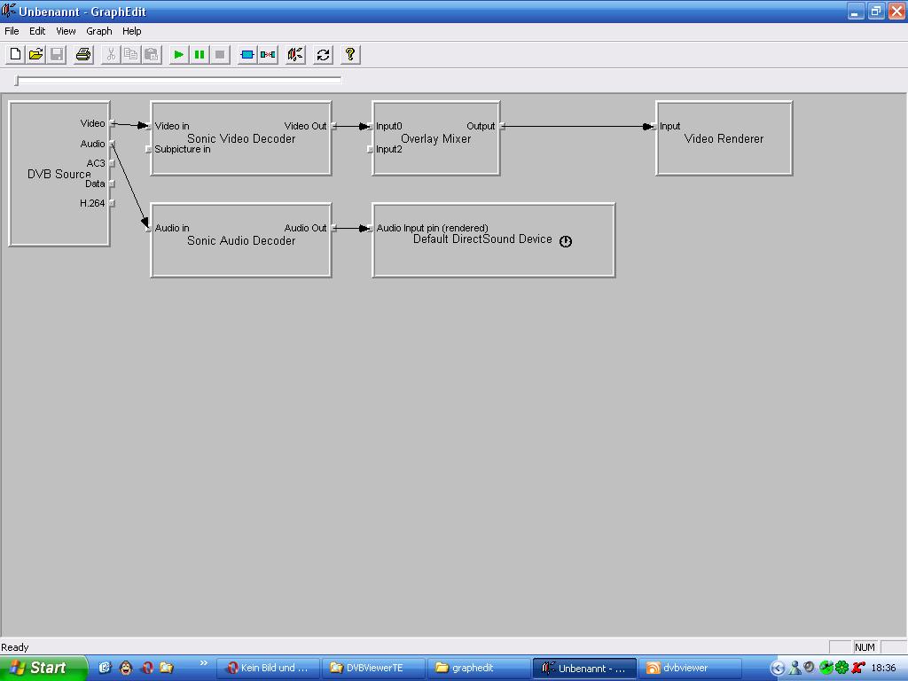

hdv Posted November 15, 2006 Posted November 15, 2006 Hallo, - fernbedienung funktioniert nicht es ist doch sicher die Version wo der Fernbedienungsempfänger ein kleines USB-Teil ist? Dann kann dir sicherlich das hier weiterhelfen, den es ist wohl ein Serienfehler, Fernbedienung mit USB-Empfänger einrichten, wobei der letzte Bereich interessant sein dürfte, um Kontakt mit dem TechniSat Support aufzunehmen. - kein ton im DVBViewer du kannst mal bitte die Datei setup.ini löschen, welche sich im DVBViewer installationsverzeichnis befindet. Wie ist es dann, dann bei dir sind dort Einträge vorhanden, die es hier bei mir nicht gibt! Hiflt das nicht (ist zumindest unwahrscheinlich), benutze mal bitte GraphEdit, und poste den Filtergraphen (Sreenshot), hier als Dateianhang. Quote

blubbs Posted November 15, 2006 Author Posted November 15, 2006 (edited) hey schonmal vielen dank für eure mühe.... ich habe die setup.ini gelöscht und dann dvbview gestartet....allerdings dann keine senderliste mehr und nix gehabt...aber auch keinen ton....also habe ich die alte wiederhergestellt... anbei das hoffentlich richtige bild... Edited November 15, 2006 by blubbs Quote
Tjod Posted November 15, 2006 Posted November 15, 2006 (edited) @hdv die Einträge sind bei mir vorhanden DVBViewer TE 4.4.0.209 Der Filtergraphen sieht in Ordnung aus das Problem muss woanders liegen (in der weiteren Verarbeitung von Windows) habe Grade keine Idee woran das liegen kann . Edited November 15, 2006 by Tjod Quote
