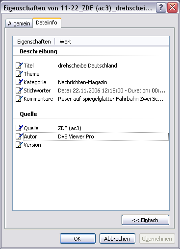

Griga Posted November 22, 2006 Posted November 22, 2006 Also ich habe es jetzt in im DVBViewer GE implementiert, einschließlich einer Checkbox unter Optionen -> Recorder, die das Schreiben der zusätzlichen Informationen aktiviert. Die gesamten EPG-Informationen unter Eigenschaften -> Dateiinfo abzulegen funktioniert mit der Delphi-Unit (Link von Lars, s.o.) tatsächlich problemlos. Ich verwende dabei die drei Felder Titel, Betreff und Kommentar. Nervig ist nur die Eigenart meines Windows XP Home, den Titel bei einem Wechsel vom "einfachen" zum "erweiterten" Datei-Info zu löschen. Wenn man danach mit OK bestätigt, ist er weg. Würde ich als Bug bezeichnen, aber daran kann der DVBViewer wohl nichts ändern. Bleibt noch, die Informationen, sofern vorhanden, beim Abspielen einer Datei im OSD zugänglich zu machen. Das ist in der GE der schwierigere Teil... Quote

Griga Posted November 22, 2006 Posted November 22, 2006 (edited) Hast du Quelle und Kategorie über separate Aufrufe (FMTID_ MediaFileSummaryInfo & FMTID_DocSummaryInformation) erledigt, oder gibt es einen Trick, das mit den anderen in einem Rutsch (SetMultipleFileSummaryInformation) zu übergeben? Letzteres hatte ich angestrebt, um mehrfaches OpenStorage = mehrfache Dateizugriffe zu vermeiden, und deshalb auf die Extras verzichtet. Verschwindet der Titel bei dir auch, wenn du auf "Einfach" zurückschaltest? P.S. Gerade gesehen: Die Informationen zeigt der Explorer nicht nur in den Eigenschaften der Datei, sondern auch direkt in der Detailansicht, wenn man die entsprechenden Spalten sichtbar macht (Rechtsklick auf Spaltentitel). Und da gibt's noch eine Menge mehr, was man theoretisch der Datei an Informationen hinzufügen könnte... Edited November 22, 2006 by Griga Quote
Guest Lars_MQ Posted November 22, 2006 Posted November 22, 2006 Nein kein Trick einfach mehrfache aufrufe, nur das erste wird als array übergeben. Ich glaube, die zwei aufrufe mehr machen nicht wirklich was aus. Ja, der Titel verschwindet bei mir auch, wird aber nach erneutem öffnen wieder angezeigt. (XP Pro und XP Home). Quote
erwin Posted November 23, 2006 Author Posted November 23, 2006 Hallo Lars, jetzt nicht als meckern verstehen. Bin genug beeindruckt von euch. Wäre es nicht besser "Date" und "Duration" mit in der "Quelle" unterzubringen, vielleicht auch ohne diese Schlüsselworte (dann hätte man dieses "Warum nicht auf deutsch/english/francais... nicht"). Ich denke das Feld "Stichworte" sollte dem User für eigene Suchbegriffe vorbehalten bleiben. mfg erwin Quote
Guest Lars_MQ Posted November 23, 2006 Posted November 23, 2006 Naja stichworte war grad vorhanden und frei aber Du hast recht. Aber mir wäre es lieb datum und dauer freistehend zu haben und es trotzdem im Eigenschaftendialog angezeigt zu bekommen. Ich muss mich vielleicht mal mit dem Userdefined kram beschäftigen. Wenn nix geht, kommts eben mit zum sender. "dann hätte man dieses "Warum nicht auf deutsch/english/francais... nicht"). Wer sagt denn, dass das nicht mit der lng datei erschagen wird Aber ich hab auch kein problem das wegzulassen. Quote
Griga Posted November 23, 2006 Posted November 23, 2006 Den DVBViewer als Autor einzutragen ist auch irgendwie dreist Es gibt PIDSI_APPNAME. Fragt sich nur, wo das zu sehen ist. Gestern habe ich noch eine Mail an die ARD bzw. meinen Ansprechpartner beim WDR verfasst und angefragt, ob es sich nicht ändern ließe, dass alle Dokumentarfilme im Content Descriptor als "Musik/Ballet/Tanz" klassifiziert werden. Hatte ich gestern prompt als Kategorie in den Eigenschaften einer Aufnahme stehen, und dachte, nu reichts... Quote

crackmaniac Posted January 20, 2007 Posted January 20, 2007 bei mir funktioniert diese Einstellung nicht. habe es aktiviert und auch auf mpeg umgestellt, aber er schreibt nichts in die eigenschaften rein, woran könnte das liegen? Quote
hdv Posted January 20, 2007 Posted January 20, 2007 Hallo, am falschen Dateisystem! Dafür ist NTFS erforderlich, dabei ist es egal, ob nun *.ts oder als *.mpg aufgenommen wird. Quote
crackmaniac Posted January 20, 2007 Posted January 20, 2007 erst wollte ich schreiben "ich bin doch nict blöd" aber dann dachte ich mir, guck auch mal anch ob die platte auf der die aufnahmen gespeichert werden auch als NTFS formatiert ist, weil sonst wirds nachher peinlich. aber nachdem ich geschaut habe kann ich sagen "ich bin doch nicht blöd" LOL also am dateisystem liegt es nicht das ist NTFS Quote
Griga Posted January 20, 2007 Posted January 20, 2007 DVBViewer Pro 3.6, Optionen -> Rekorder -> Aufzeichnungen -> Create NTFS file storage data (da fehlt was in der Language-Datei?), Dateiformat egal, aber das Ziellaufwerk muss eine NTFS-Partition sein. Hier funktioniert es. Quote
