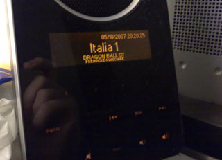

The Gus Posted October 5, 2007 Posted October 5, 2007 dioveht, complimenti per la chicca Il soft sembra girare correttamente ma alcuni canali (105 per canale 5 , 106 fino al 107) ritornano errore irreversibile da DVBViewer e ciò che viene digitato non viene processato (infatti il canale successivo riporta 105105 ad esempio, se riprovo a mettemri su canale 5) Premendo Chan + il soft non risponde nè cambia canale, e dvbv non solleva alcuna eccezione. Ho provato a rinominare i canali e a controlalre che fossero esistenti ("Canale 5 (ita)" a "Canale 5"), ma il risultato non cambia. Hai qualche suggerimento? Tnx Gus
dioveht Posted October 5, 2007 Author Posted October 5, 2007 Mhm, non capisco perchè su questo forum non ricevo la notifica per i nuovi messaggi... vabbe... Zazza: Mi spiace ma non riesco a capire qual è il tuo problema... The Gus: Interessante il tuo bug... te lo fa sempre nei canali da 105 a 107?? Quali canali hai rinominato? Devi modificare il file INI affinché i nomi corrispondano a quelli memorizzati in DVBViewer... Cmq tra qualche giorno posto una nuova versione (che sto ancora testando) con le seguenti aggiunte: - Alcuni bugfix - Aggiunta un'opzione nel menu per riposizionare la finestra nel monitor primario - Aggiunto il supporto per gli LCD dei prodotti Logitech (tastiera G15 e casse Z-10). Quando DVBViewer è in esecuzione sul LCD viene visualizzato il nome del canale, il nome del programma corrente e del prossimo (vedi allegato)
The Gus Posted October 6, 2007 Posted October 6, 2007 Ho rinominato esattamente come appaiono in DVBViewer, ma l'applicaizone DVBv ritorna semre un errore...scanalando o digitando il numeor è lo stesso... Ancora sto assemblando l'htpc quindi nn ho una configurazione definitiva, però potrebbe essere che canale 5 (ita) fosse nel tuner DVB-t mentre Italia 1 sulla FloppyDTV DVB-S Può essere che il cambio di tuner incasini dvbv? Per quanto va bene (sono reduce da un mese di smadonnamenti con Mediaportal e rigrazio il cielo perchè DVBV esiste ) mi stupirei di un comportamento del genere. Se ti servono altre info (sono anche programamtore in delphi) fammi sapere! graize epr il tuo lavoro, Gus
dioveht Posted October 11, 2007 Author Posted October 11, 2007 Ho rinominato esattamente come appaiono in DVBViewer, ma l'applicaizone DVBv ritorna semre un errore...scanalando o digitando il numeor è lo stesso...Ancora sto assemblando l'htpc quindi nn ho una configurazione definitiva, però potrebbe essere che canale 5 (ita) fosse nel tuner DVB-t mentre Italia 1 sulla FloppyDTV DVB-S Può essere che il cambio di tuner incasini dvbv? Per quanto va bene (sono reduce da un mese di smadonnamenti con Mediaportal e rigrazio il cielo perchè DVBV esiste ) mi stupirei di un comportamento del genere. Se ti servono altre info (sono anche programamtore in delphi) fammi sapere! graize epr il tuo lavoro, Gus Mandami la tua lista canali di di ReNumber e un INI con quelli di DVBViewer che vedo se riesco a ricreare il tuo problema...
The Gus Posted October 12, 2007 Posted October 12, 2007 Mandami la tua lista canali di di ReNumber e un INI con quelli di DVBViewer che vedo se riesco a ricreare il tuo problema... Smanettando in quest gg ho capito che la sovrapposizione di nomi su canali (vedi tuner DVB-T e S) creava dei problemi, quindi modificando la lista non ho più avuto blocchi. Devo ancora farti i complimenti per quetsa utility davvero indispensabile per rendere ergonomico il DVBViewer! Un'altra segnalazione : via remote scanalando rapidamente il renumber 'non riesce a stare dietro' al cambio canali e viene visualizzato il canale precedente/successivo nella lista dvbv anzichè quello di renumber. Quando ci dai la nuova versione da testare?
