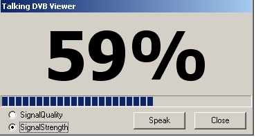

User674 Posted December 3, 2006 Author Posted December 3, 2006 (edited) hallo und danke sehr fuer die Hilfe. Jetzt ist das Problem des Abstürz gelöst aber ein Problem des Empfangs ist immer noch da.... Folgendes wenn ich das Kabel an meinem Humax F1 Fox anschließe ist alles im grünen Bereich (Hotbird signal um 70%) So bei meiner Karte aber findet Dvbvtalk 44-47% sollte ja eigentlich auch reichen oder? Wenn ich DVBViewer scannen lasse findet er nicht viel und manche funktionieren gar nicht!! Ich hab folgendes gemacht: Kanallisten Editor geöffnet über Kanalliste von DVBViewer und dann Astra entfernt, es blieb dann nur Hotbird13°E Rechts vom Fenster ist Name: Hotbird - 13° E LOF 1 (MHZ) 9750 LOF 2 (MHZ) 10600 LOF SW (MHZ) 11700 DiseqC habe ich auf None eingestellt USALS weiss nicht was das ist hab da nichts dran gemacht! Auf scannen geklickt, es öffnet sich ein neues fenster: Stammordner habe ich leer gelassen Transonder Liste auch leer bzw. "keine" Empfangstyp Satellit Gruppe A .... Nichts gefunden!! Siehe Bild Edited December 5, 2006 by User674 Quote
hdv Posted December 3, 2006 Posted December 3, 2006 Hallo, als Transponderliste solltest du auf jeden Fall die entsprechende verwenden, das vereinfacht und beschleunigt die Suche, den so wird nur auf definierten Frequenzen nach Sendern gesucht. DiseqC solltes du auf keinen Fall auf None stehen lassen! Du verwendest doch sicher einen DiseqC Schalter, oder einen Multiswitch, welcher zwischen mehreren Sat-Positionen schalten kann, dieser braucht auf jeden Fall ein DiseqC Signal, ob nun PosA/Opt A oder Pos B/Opt A, das hängt von der jeweiligen Anlage ab. Quote
User674 Posted December 3, 2006 Author Posted December 3, 2006 (edited) Es klappt irgendwie immer noch nicht bei mir!! DVBVTalk meldet 47% Signal. Ich stelle für einen Scan alles so ein: TransponderListe Hotbird 1 2 3 4 6 DiseqC simple A Nur FTA Kanäle dann klicke ich auf scan Bereich: Ergebnis: 337 Kanäle gefunden Er findet nur Mist, Kanäle die ich nicht brauch und die, die mein Humax Reciever findet, findet er nicht? Edited December 6, 2006 by User674 Quote
