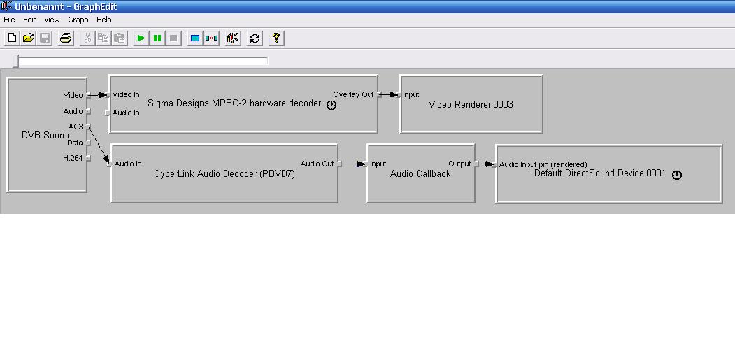

Vielleicht müsste man mal mit GraphEdit -> Connect to Remote Graph gucken, was der DVBViewer da zusammenbaut. Ein Screenshot des Resultats wäre nicht schlecht. Auch sonst kann man mit GraphEdit schön überprüfen, wie die Komponenten zusammenfinden oder auch nicht...
Vielleicht müsste man mal mit GraphEdit -> Connect to Remote Graph gucken, was der DVBViewer da zusammenbaut. ...

Hallo nochmal,
also, denn GraphEdit habe ich zwar schon ausprobiert, aber auf grund mangels Graphic-Programm auf'm
MediaCenter noch keinen Screen geschossen. Der folgt dann heute abend ;)
Rausgefunden habe ich:
1. Die Sigma-Karte schickt das Signal ständig auf den eigenen Video-Ausgang. Fernseher dran und ich
seh ein Fernsehbild aber leider kein OSD-Menü :bye:
2. Wenn ich die ganzen Filter (Decoder) der Sigma-Karte deaktiviere, dann sehe ich wieder ein Bild auf'm
Monitor. Das heist, es wird dann wieder der Software-Decoder der ATI-X1600Pro genutzt, obwohl Sigma-
Hardware-Decoder ausgewählt ist.
3. Die Sigma-Karte kann auch MPEG4 Decodieren, aber der Hardware-Decoder für HDTV ist nicht unter den
Option im DVBViewer auswählbar.

Hallo allerseits,
habe nun endlich mal nen Screen vom Graphedit geschossen:
