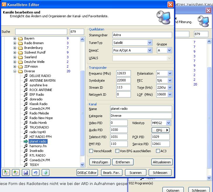

Gibt es für euch vielleicht irgendwie die Möglichkeit nen Screenshot zu machen vom Kanal Listen Editor mit den exakten Einstellungen mit denen ihr Planet Radio empfangt. Hoffe das mir dies helfen würde. Hab mal nen Screenshot mit meinen Einstellungen angehängt.

Das Screenshot hab ich nur mit hochgeladen, da es ja sein könnte, dass ich irgendne fehlerhafte Einstellung hab, die mir evtl. nicht auffällt oder so.
der "Stream ID" stimmt nicht, bei mir in der Liste ist es 1113 und nicht wie bei dir 113, sonst scheint es zu stimmen.
