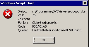

Ronaldo Posted August 21, 2007 Posted August 21, 2007 Hallo Leute, bei mir erscheint der gleiche Fehler, allerdings für Zeile 75. Wäre super, wenn jemand helfen könnte. Schöne Grüße, Ronaldo Quote
TB1 Posted August 22, 2007 Author Posted August 22, 2007 Hi. ergänze bitte mal die nachfolgende Function um die Zeile 'Set Obj = Nothing', dann dürfte zumindest kein VBScript Fehler mehr auftreten. Der Fehler ist bei mir bis jetzt noch nicht aufgetreten, kann deshalb nicht sagen ob es hilft. . . . Function GetDVBVObject(Obj) On Error Resume Next Err.Clear: Set Obj=GetObject(, "DVBViewerServer.DVBViewer") If Err.Number = 424 OR Err.Number = 429 Then Set Obj = Nothing GetDVBVObject=False Else GetDVBVObject=True End If End Function . . . MfG Thomas Quote
