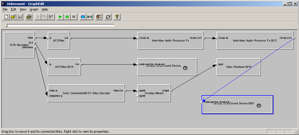

Da musst du wohl mal mit GraphEdit -> Connect to Remote Graph nach dem Rechten sehen.
Also: DVD-Wiedergabe im DVBViewer starten, dann GraphEdit, wie unter dem obigen Link angegeben vorgehen und hier einen Screenshot von dem Ergebnis posten.

Der klassische Fehler:
Der AC3-Filter verbindet sich mit dem Video-PIN des Navigators und sabotiert damit einen vernünftigen Graph-Aufbau.
Mit dem aktuellen ac3-Filter ist dieser Fehler beseitigt.

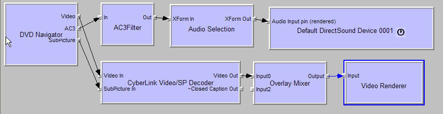

PS: So müßte der Graph aussehen: wenn Du "Cyberlink" als Video- und "AC3" als Audio-Codec in der Pro vorwählst ...

Sicher? Der AC3 Filter 1.11 hat auf einem neuen Notebook letztlich den gleichen Effekt verursacht, im Zusammenhang mit dem Cyberlink MP3 Wrapper - ich hatte intern drauf hingewiesen.
@Lassef: Du kannst auch den RadLight Filter Manager nehmen und den InterVideo Audio Processor deregistrieren. Wenn der aus dem Verkehr gezogen ist, benimmt sich der AC3 Filter wahrscheinlich wieder vernünftig.

So, Filter Update brachte nix, di Deregistrierung behob den Fehler.
