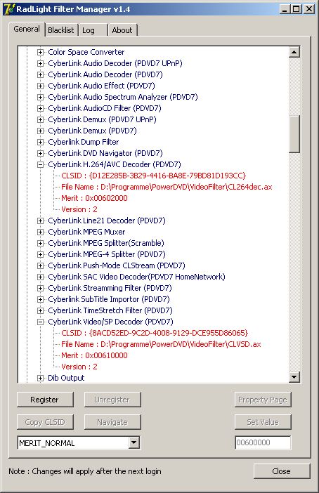

hdv Posted January 9, 2007 Posted January 9, 2007 Hallo, Ich kann mich dunkel erinnern, daß ich bei der Installation der Pinnacle Software eine Fehlermeldung bekam, die in etwa so lautete: Ihr Rechner ist zu schwach für H.264, Sie benötigen einen DualCore mit mind. 3GHz. Ich hoffte, das mit DVBViewer umgehen (oder zumindest mildern) zu können.möglicherweise wurde somit der H.264 Video Decoder erst gar nicht installiert! Um Problemen und Störungen vorzubeugen. Der DVBViewer würde auf jeden Fall versuchen mithilfe des Decoders ein Bild darzustellen,wenn es dann ruckelt bzw. stehen bleibt, dann weißt du zumindest, dein Rechner ist nicht schnell genug. Lade dir mal bitte von hier, Links, die man immer mal benötigt..., und manchmal vergebens sucht, den RadLight Filter Manager 1.4 herunter. Nach dem starten gehe in den Bereich DirectShow Filters, und schaue mal ob du diese Einträge bei dir auch findest (Shreenshot), die beiden rot makierten sind der MPEG2 Decoder und der H.264 Decoder. Quote
mrblond181 Posted January 10, 2007 Author Posted January 10, 2007 Leute, ich danke vielmals für Eure schnelle Hilfe. Eure Vermutungen decken sich mit meinen Gedanken - und der Codec-Analyse. Pinnacle scheint wirklich keinen H.264 Codec installiert zu haben; und ich dachte, PowerDVD Trial hat ihn an Bord - falsch gedacht. Anbei die Screenshots der von Euch empfohlenen Programme. Meine CPU ist durchaus etwas schwach auf der Brust, aber das war ja klar. hdv sagt ja, daß DVBViewer trotzdem ein Programm erzwingen würde. Es ist also wirklich ein Problem von nicht vorhandenen Codecs. Gibt es kostenlose H.264 Codecs oder muß ich mir extra deswegen PowerDVD kaufen, ich mag den schlichten VideoLAN zum DVD gucken usw. Vielleicht kann ich die PowerDVD Version meines Bruders zu Testzwecken installieren. Vielen Dank soweit Garvin Analyse.pdf Quote

Derrick Posted January 11, 2007 Posted January 11, 2007 Beim PowerDVD 7 Trial ist imho ein funktionierender H.264 dekoder dabei. Man muss ihn aber wohl extra im system registrieren soweit ich mich erinnere. So eine pinnacle karte habe ich auch. Das gute an der gebündelten software ist, dass die installation mit der warnung abgebrochen wird Ein dekoder muss aber auch auf der CD sein. Ich schau mal nach.. ..jedenfalls funktioniert der DVBViewer sehr gut mit der karte. Nachteil ist vielleicht, dass zappen zwischen dvb-s und dvb-s2 sehr lange dauert (wird von der technotrend aber auch berichtet), was aber nicht am DVBViewer liegt. Und kein CI natürlich.. Quote
