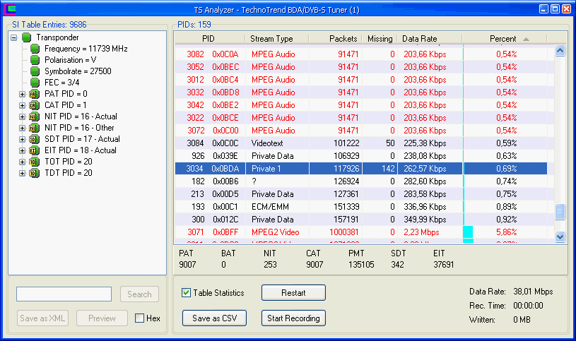

Frasier Posted January 29, 2007 Author Posted January 29, 2007 (edited) so, nachdem ich nochmal ein bissel an der antenne rumgespielt habe, krieg ich mit transedit jetzt folgendes bild (hab ich angehängt...) im viewer aber immer noch discontinuities... was sind denn das für pakete die da kaputt sind? und sorry wenn ich nerve, aber 1. warum seh ich die fehler nicht am tv? (oder bemerke sie nicht)... und warum sind bloss paar wenige transponder betroffen? Edited January 29, 2007 by Frasier Quote
Derrick Posted January 29, 2007 Posted January 29, 2007 Auf deiner transedit-ansicht scheint alles in ordnung zu sein. Zwar sind die PIDs von deinem comedy nicht zu sehen, aber da wird auch nichts fehlen. Du hast es lange genug laufen lassen. Bei PID 3034 habe ich auch eine anzeige, die aber nicht durch störungen entsteht. Beim videotext bleibt es bei mir bei null aber störungen sind das bei dir mit sicherheit auch nicht. Sonst wären alle anderen PIDs nach so lange laufzeit auch betroffen. Jetzt aber die kardinalfrage: läuft die wiedergabe nun ohne probleme? Die statistik ist prima. Sie ist aber nur eine momentaufnahme und sagt nichts über ev. empfangsreserven aus. Quote
