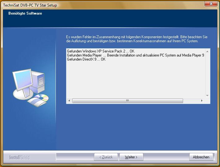

buduöaj Posted January 27, 2007 Posted January 27, 2007 Hallo Leute! Ich habe Win Vista installiert, aber bei der Installation des Softwarepackets DVB-Technisat-edition(Habe eine skystar2) gibt es eine Fehlermeldung.(Siehe Anhang) Die Software ist aktuell, letzte auf der Webseite von DVBViewer vorhandene Version. Kann mir jemand weiterhelfen? Gibt es überhaupt ein Vista-compatible DVBViewer-Software? Mit freundlichen Grüßen Alexander Quote
Engelbert Posted January 27, 2007 Posted January 27, 2007 Du mußt schon unterscheiden zwischen Technisat (Treiber + DVBViewer TE) und den hier diskutierten DVBViewer-Versionen PRO und GE. Dein angehängtes Bild zeigt Technisat-Fehler. Vermutlich hast Du nicht den Beta-Treiber V 4.4.1 von TS (ohne jede Dokumentation) verwendet, der VISTA-fähig sein soll. DVBViewer PRO/GE können VISTA. Quote
