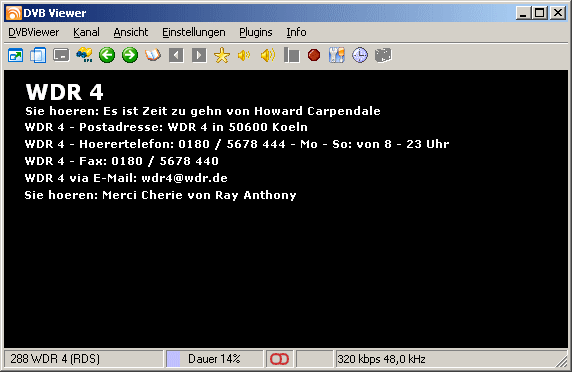

akapuma Posted February 3, 2007 Posted February 3, 2007 Hallo, ich benutze den DVBViewerGE gelegentlich zu Radiohören. Unter dem Sendernamen wird mir die letzte RDS-Info angezeigt. Kann man es so machen, daß bei einer neuen RDS-Info die alte nicht verschwindet, sondern einfach nach unten rutscht? Wenn der DVBViewer im Hintergrund läuft und man ihn dann in den Vordergrund holt, um den aktuellen Titel zu sehen, sieht man oft nur Senderinfos (z.B. die Telefonnummer), weil der aktuelle Titel schon weg ist. Gruß akapuma Quote

hackbart Posted February 4, 2013 Posted February 4, 2013 Na der ausgegrabene Thread ist ja schon fast 6 Jahre alt Also generell wird nur das angezeigt was auch übertragen wird. Bei Radio ist das (eher selten) EPG Now/Next und bei deutschen Sendern (häufiger) RDS. Da schwankt der Informationsgehalt und mehr als das was übertragen wird können wir auch nicht anzeigen. Bei Internetradio könnte man allerdings auch noch zusätzliche Informationen darstellen, aber ich bezweifle das mehr als eine Hand voll Nutzer überhaupt den "Video-Anzeigebereich bei nur Audiowiedergabe schließen" verwendet. Quote

Derrick Posted February 5, 2013 Posted February 5, 2013 Klar, aber beim DVBViewer wird aber nicht alles übertragen. ..dabei fällt auch auf, dass sich die anzeige der GE von der Pro unterscheidet. Nicht allein in der darstellung sondern auch im umfang. Den shoutcast habe ich nicht verglichen, da es ja nicht der DVB-stream ist. /edit beide zeigen wohl das gleiche an. Die darstellung unterscheidet sich, aber nicht der umfang. Bei der GE erscheint der text zusätzlich im status bar. Wenn die ganze zeile nicht in das kleine feld passt, erscheint der text in einer laufschriftschleife, bis er von der nächsten zeile abgelöst wird. Kann sicher schicker, aber wenigstens alles da Quote
Griga Posted February 5, 2013 Posted February 5, 2013 Es geht um die gleichen Informationen, die auch vom RDS Extractor angezeigt werden. Wo? Auf der RT-Plus-Registerkarte? Der DVBViewer zeigt nur den herkömmlichen Radiotext (RT) an. RT-Plus ermöglicht es, Informationen als Interpret oder Titel zu identifizieren - eine Erfindung unserer öffentlich-rechtlichen Radiosender, und im DVBViewer nicht implementiert. Abgesehen davon, dass dann vor dem Interpreten "Interpret" und vor dem Titel "Titel" steht, bringt es IMO nichts Neues. Quote

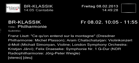

johnmusik Posted February 8, 2013 Posted February 8, 2013 Wenn eine Sendung als mp2 aufnimmt und dann diese Datei mit RDS Extractor öffnet, bekommt man das angehängte Bild (screenshot.pdf). Ich wollte Sie ja nicht ärgern sondern nur die folgende Anregung geben: Diejenigen unter den Nutzern, die den DVBViewer vornehmlich für Audio nutzen, werden wahrscheinlich nicht immer das große OSD-Fenster geöffnet haben wollen. Für diese Nutzer wäre es schön, wenn die RDS-Daten in einem Streifen am oberen oder unteren Bildschirmrand wiedergegeben würden, idealerweise wie mit dem Winamp Quick-Title Plug-In realisiert. Zum Vergleich füge ich einen Screenshot vom TerraTec Home Cinema bei, von einer gerade laufenden Sendung des Bayerischen Rundfunks (THC.pdf). Meine Anregung wäre, diesen Text als einen Lauftext auf einer (möglicherweise halbtransparenten Zeile) auszugeben. Das wäre dann für Radiohörer eine Verbesserung gegenüber dem Terratec Home Cinema. (Ich ziehe Ihr Programm aber aus verschiedenen Gründen vor und kann es nur empfehlen.) screenshot.pdf THC.pdf Quote

Griga Posted February 8, 2013 Posted February 8, 2013 Zum Screenshot von THC: Bist du dir sicher, dass das Radiotext ist? Ich finde es so wortwörtlich im DVBViewer-EPG: Quote
johnmusik Posted February 8, 2013 Posted February 8, 2013 Vielen Dank. Nein, ich bin mir nicht sicher. Aber dennoch: Wenn das einfach der EPG-Text ist, der auch im DVBViewer angezeigt wird, so ist bei THC für mich angenehmer, dass stets das aktuelle Programm angezeigt wird, während im DVBViewer die Anzeige stehen bleibt. Vielleicht kann man das auch einstellen, ich bin noch nicht besonders vertraut mit dem DVBViewer, der ja wirklich viele Möglichkeiten hat. Schöner wäre es für mich als Lauftext auf einer Zeile, und vielleicht nur das aktuelle Stück, nicht das Programm der ganzen Sendung. Die Lösung im Winamp finde ich, wie gesagt, für mich optimal. Ich habe gerade einmal den DVBViewer mit dem Stream vom BR (http://streams.br-online.de/br-klassik_2.m3u) laufen lassen und dann mit der SAT-Version verglichen. Zu meiner Überraschung sind die Informationen unterschiedlich. Mit dem Stream laufen in der Fußzeile links unten die von mir anvisierten Informationen, vom SAT nur der Sender. Die Winamp-Lösung läßt sich also nicht 1:1 umsetzen. Mein Ideal wäre, dann eben die Möglichkeit zu haben, die laufende EPG-Information in einer Zeile anzuzeigen. Allerdings: Da im Aufnahme-Stream (mp2) die Namen der Stücke wiedergeben werden (siehe mein Post #12), wäre vielleicht auch meine Wunschvorstellung realisierbar. Viele Dank für Eure Mühe. Quote
johnmusik Posted February 8, 2013 Posted February 8, 2013 Der DVBViewer zeigt ja auch die Information, die ich meine, nur ist sie immer gleich weg - Siehe screenschot. Oder kann man das irgendwie anders einstellen? OSD.pdf Quote
Tjod Posted February 8, 2013 Posted February 8, 2013 Nein das lässt Sich nicht einstellen. Der DVBViewer GE zeigt die an bis was neues kommt. Und der DVBViewer Pro blendet das immer sofort wieder aus und das lässt sich auch vom Nutzer nicht ändern. Quote
