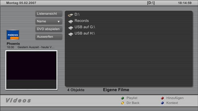

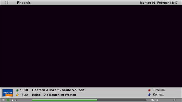

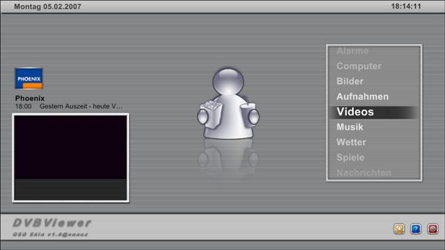

damit meine Frau auch mit der Steuerung des DVBViewers im HTPC Modus mit der Fernbedienung zurecht kommen soll, habe ich versucht das Default-Skin zu vereinfachen:
1. Zum einen dadurch, dass die Farb-Tasten nicht mehr als Knöpfe anwählbar sind.
2. Die Knöpfe sind nun neben der Listen angeordnet, so dass das Wechseln zwischen den Knöpfen und Listen nun etwas intuitiver ist.
3. Das Video-Fenster ist nun etwas größer, damit man auch aus 3 m Entfernung etwas darauf erkennen kann.
4. Ein Paar Informationen wurden weggelassen, der Übersichtlichkeit halber.
5. 16:9 Format bei einer Auflösung von 1280x720 => Nachteil: man braucht mehr CPU Leistung, aber das sollte für die meisten kein Problem sein B)
6. Und weil ich schon dabei war, habe ich auch einige Graphiken geändert ;), da ich aber nicht viel Ahnung von Graphik habe, habe ich einige nur verändert, andere so gelassen... ich hoffe nur, dass ich keine Copyrights verletzt habe o:)
hier ist eine kleine Vorschau:
home:
miniEPG:
videos:
