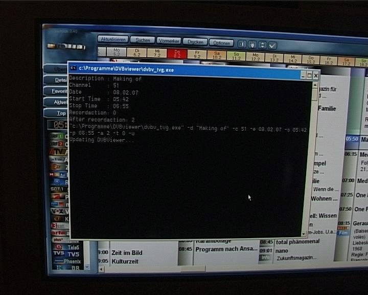

ich habe den DVBViewer version 3.6.0.2 installiert und das tv genial plugin V 0.9. meine anweisungszeile im scriptfile dvbv_rec.txt lautet:
DoRecord c:\Programme\DVBViewer\dvbv_tvg.exe '-d' '"'#'"' '-c' i '-e' dd.mm.yy '-s' hh:nn '-p' rr:ff '-a 2 -t 0 -u'
wie man am beiliegenden screenshot sieht, arbeitet das programm dvbv_tvg.exe die einträge korrekt ab. es wird allerdings keine datei im DVBViewer verzeichnis erzeugt, im DVBViewer timer keinerlei eintrag erstellt und es erfolgt keine aufnahme. ist das TV genial plugin version V 0.9 nicht mit der aktuellen version des dvbviewers 3.6.0.2 kompatibel oder woran kann es sonst liegen, dass die eintraege im timer nicht erstellt werden?

den screenshot habe ich neu hineingestellt - jetzt sollte es funktionieren.
bezueglich des urspruenglichen problems bin ich mittlerweile viele fehlversuche und neuinstallationen spaeter ziemlich sicher, dass das tv genial plugin in der aktuellen form nicht mit dem DVBViewer 3.6.0.2 kompatibel ist.
ein eintrag im file "timers.xml" wird zwar erstellt, das programm verwendet aber mittlerweile offensichtlich eine alternative methode, die timer-eintraege abzuspeichern. wenn das einlesen bei laufendem DVBViewer erfolgt, wird der eintrag zwar in "timers.xml" gechrieben, scheint aber nie unter "Rekorder-Programmierung" auf. Wenn der DVBViewer nicht laueft, wird der eintrag in "timers.xml" ebenfalls erstellt, wird aber beim starten des programms nicht eingelesen und erscheint ebenfalls nicht unter "Rekorder-Programmierung". Auch "DVBViewer Service" kann den eintrag nicht verarbeiten.
