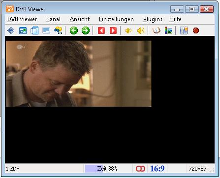

werty1st Posted February 12, 2007 Posted February 12, 2007 (edited) Verzerrt war nicht das richtige. Das bild hat nur 50% der größe des DVBViewer progammfensters. ich hab mal einen screenshot gemacht. Edited February 12, 2007 by werty1st Quote
werty1st Posted February 12, 2007 Posted February 12, 2007 OK, hab jetzt die Option NVidia VMR Fix gefunden und damit habe ich zumindest wieder vollbild, obwohl ich es ziemlich pixelig finde. das ziehen des fensters müsste aber dringend gefixed werden. mfg werty Quote

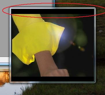

werty1st Posted February 13, 2007 Posted February 13, 2007 ich habe einen einfacheren workaround für das problem gefunden. wenn man sein TV fenster nicht ganz auf das format des TV bildes anpasst, bekommt man einen schwarzen rand oberhalb und unterhalb vom TV bild. jetzt kann man das bild wieder wie früher ziehen wenn man die maustaste im schwarzen rand gedrückt hält. mfg werty Quote

Skydancer Posted February 13, 2007 Author Posted February 13, 2007 ich habe einen einfacheren workaround für das problem gefunden. wenn man sein TV fenster nicht ganz auf das format des TV bildes anpasst, bekommt man einen schwarzen rand oberhalb und unterhalb vom TV bild. jetzt kann man das bild wieder wie früher ziehen wenn man die maustaste im schwarzen rand gedrückt hält. mfg werty leider funzt dein Workaround leider nicht bei mir. Irgendjemand ne plausible erklärung warum Drag & Drop unter Vista nicht mehr funzt? Quote

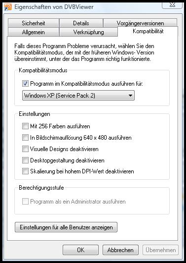

werty1st Posted February 14, 2007 Posted February 14, 2007 Es funktioniert wieder! Ich habe die einstellung gefunden mit der ich es hinbekommen habe. http://adams-steinbach.de/upload/upload/dvbviewer_moving.avi Quote
JSigi Posted July 9, 2007 Posted July 9, 2007 Es funktioniert wieder! Ich habe die einstellung gefunden mit der ich es hinbekommen habe. Vielen Dank für diesen Tipp. Danach habe ich gesucht. Quote
