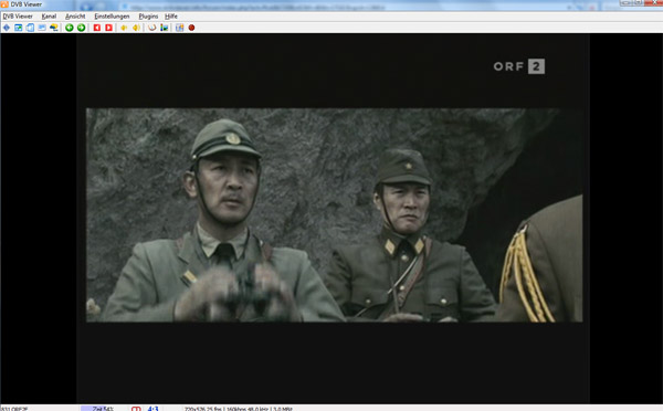

flomev Posted February 19, 2007 Author Posted February 19, 2007 Was meinst du denn jetzt mit mpeg2?? HDTV in mpeg2 oder auch normles Standardfernsehen?? Ich meinte HD in mpeg2 aber: danke! Jetzt läuft alles flüssig. Leider habe ich ein neues Problem entdeckt: Es sind alle Sender irgendwie zu hell, als wäre die Gammakurve dejustiert... (s. Anhang). Hast Du da auch noch einen Tip? Quote
Hartwig Posted February 19, 2007 Posted February 19, 2007 das habe ich auch beim Cyberlink, aber nur bei H.264. Das kannste zum einen im DVBViewer anpassen (Helligkeit Kontrast usw) oder auf der Eigenschaftsseite des Decoders. (Ansicht/Filter/Cyberlink....) Dein Bild ist aber doch OK. Quote
flomev Posted February 20, 2007 Author Posted February 20, 2007 (edited) das habe ich auch beim Cyberlink, aber nur bei H.264. Das kannste zum einen im DVBViewer anpassen (Helligkeit Kontrast usw) oder auf der Eigenschaftsseite des Decoders. (Ansicht/Filter/Cyberlink....)Dein Bild ist aber doch OK. Bei mir ist das bei allen Sendern zu hell. Es kommt auf dem screenshot nicht so gut rüber. Schwarze Balken z.B. sind grau und deutlich heller als das eh schon schlechte maximale Schwarz meines TFT-Monitors. Danke nochmal für Deinen Support hier! EDIT: Ich habe den neuesten ATI-Treiber installiert. Da kann man im Treiber unter Video Helligkeit, Gamma usw. einstellen. Das hat aber nur Auswirkungen auf das Bild wenn im DVBViewer unter Einstellungen, DirectX, Video-Renderer der Overlay Mixer eingestellt ist. So sieht das Bild sehr gut aus, nur leider werden nur SD-Programme angezeigt. Bei VMR7 und VMR9 geht zwar alles, aber das Bild ist zu hell (s.o.) 2. EDIT: Mit den aktuellen ATI-Treibern geht der Overlay-Mixer auch für HD. Alle Probleme beseitigt. Danke nochmal! Edited February 28, 2007 by flomev Quote
