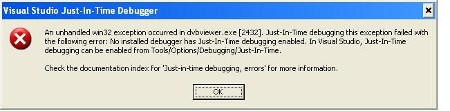

warp7 Posted February 28, 2007 Posted February 28, 2007 (edited) ich habe dvbviewerpro 3.6.1.2 funktioniert alles wunderbar ausser das ich nach ca 30 minuten kein ton mehr habe, oder es geht auch schon mal 20 minuten weg der ton .dann muss ich zu den ton eigenschaften die mute taste klicken ein und aus dann habe ich wieder den ton für 30 minuten oder länger beim beenden von dvbviewerpro gibt es eine fehler meldung und zwar visual studio just in time debugger siehe bild ich hoffe mir kann wer helfen danke Edited March 1, 2007 by warp7 Quote

Engelbert Posted February 28, 2007 Posted February 28, 2007 Stell Deinen SONIC-Video-Decoder fest ein und Deinen Ac3Filter auf beiden Audio-Positionen unter DirectX Und unter Ansicht | Filter | AC3Filter wie gewünscht einstellen. Sollte eigentlich helfen. Quote
warp7 Posted March 1, 2007 Author Posted March 1, 2007 hat leider nicht nicht funktioniert ton ist wieder weg gewesen in 15 minuten. es ist egal ob man umschaltet oder auf den gleichen sender bleibt der ton hört einfach auf. in den einstellungen von ac3 filter sehen ich das ein ton da ist (bei die singalbalken). ich kann nur wieder den ton herstellen wenn ich unten auf lautsprecher klicke und die mute taste ein und wieder aus schalte dann gehts wieder ein bißchen bis der ton wieder weg ist. vielleicht liegt das daran weil ich ein onboard sound habe . was kann ich noch tun bitte um weiter gute tip danke!!! Quote
Engelbert Posted March 1, 2007 Posted March 1, 2007 (edited) Auch mit Onboard-Sound sollte das nicht passieren. Starte den DVBViewer mal mit ' - debug' als Kommandozeile. Vielleicht gibt es in der erzeugten debug.log Hinweise, die weiterhelfen; diese Datei dann hier posten. Das liegt aber nicht am DVBViewer sondern geschieht irgenwo im Untergrund Deines Systems. Edited March 1, 2007 by Engelbert Quote
