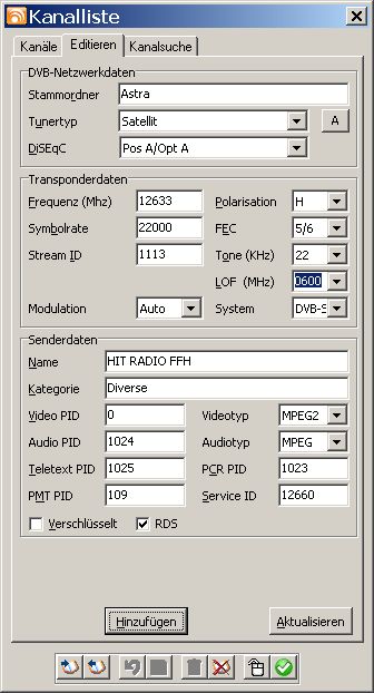

- Neu: Möglichkeit, den Radiotext der Sender Radio Top40, Hit Radio FFM, Planet Radio und Harmony FM anzuzeigen. Dieser Radiotext wird auf andere Weise als bei den ARD-Sendern übertragen (nicht im Audio- sondern in einem separaten Datenstream). Eine sichere automatische Erkennung ist nicht möglich. Deshalb ist es notwendig, in der Kanalliste Hand anzulegen:
1) Bei RDS muss ein Häkchen gemacht werden.
2) Als Teletext-PID muss die PID des Datenstreams eingetragen werden (blöder Workaround, aber es funktioniert). Die Daten-PIDs für die Sender sind:
Radio Top40: 553
Hit Radio FFM: 1025
Planet Radio: 1031
Harmony FM: 1037
Zu beachten ist, dass diese Form des Radiotextes nicht wie bei der ARD in Aufnahmen gespeichert und mit dem RDSExtractor verarbeitet werden kann.
Aussehen muß das ganze dann in etwa so.

Interessant. Gerade mit dem TransEdit Analyzer nachgeschaut - im Audiostream findet man die typischen 0xFD-Bytes am Ende der Audiosframes. Allerdings fehlt was entscheidendes: Ein Ancillary Data Descriptor in der PMT mit entsprechender Kennung. Deshalb kann das kein Programm erkennen.
Mit der GE lässt sich diese Form des Radiotextes trotzdem empfangen:
- Kanal -> Kanal Auto-Update muss ausgeschaltet sein, damit das RDS-Häkchen nicht aufgrund des fehlenden Descriptors sofort wegkorrigiert wird.
- In der Kanaliste -> Editieren für Top40 die Teletext-PID auf 0 setzen (die hier für den separaten RDS-Stream missbraucht wird).
- Bei RDS muss ein Häkchen sein.
- Aktualisieren anklicken und Sender neu einstellen.
Im Pro-Kanaleditor lässt sich RDS leider nicht manuell einschalten. Aber mit folgendem Trick geht es:
- Den wie oben beschrieben modifizierten Sender in der GE-Kanalliste selektieren
- Mit dem entsprechenden Button im Kanallisten-Toolbar den Sender als INI exportieren.
- In der Pro importieren (du hast dann dort Radio Top40 zweimal - nimm den zweiten).
Dann ist auch dort unsichtbar RDS eingeschaltet, und es funktioniert. Der Kanal Auto-Update in der Pro scheint sich nicht darum zu kümmern, wie ein Versuch ergab.
