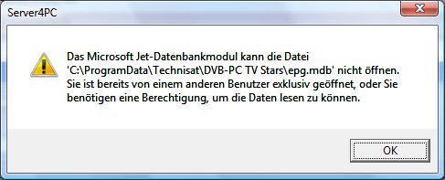

Hi Folks,
nach etlichen Versuchen und Forum-Themen rauf und runter lesen habe ich es endlich geschafft, den DVBViewer (v3.6.1.20) unter VISTA ruckelfrei und in vollem Umfang zum Laufen zu bringen.
Getrübt wird die Freude jedoch durch folgende Fehlermeldung, die beim Starten von VISTA auf dem Monitor erscheint:
Kennt jemand die Fehlermeldung und was muss ich tun, damit diese verschwindet.
Dank im voraus!
Gogo
Der DVBViewer Pro braucht das Programm Server4PC von der Technisat Karte nicht, um zu funktionieren.
Wenn keine Datendienste wie SkyDSL o.ä. benötigt werden, einfach aus Autostart entfernen.
Hi Folks,
Dank im voraus!
Gogo
Visata ist ja noch sicherer als XP, daher darf erstmal kein Benutzer unter C:\ProgamData Dateien ändern/löschen/schreiben. Wer den Server4PC braucht muss hier unter dem Ordner c:\programdata\technisat rechtsklicken und dann auf Register Sicherheit den <PCname>\Benutzer zumindest das Recht ÄNDERN geben. Das Programm muss hier auch eine Indexdatei erstellen *.ldb oder so.
Das verstösst zwar gegen die Sicherheitsprinzipien von Vista, funktioniert aber. Bei einem Heim-PC sollte das auch kein allzu grosses Sicherheitsproblem darstellen.
