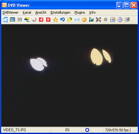

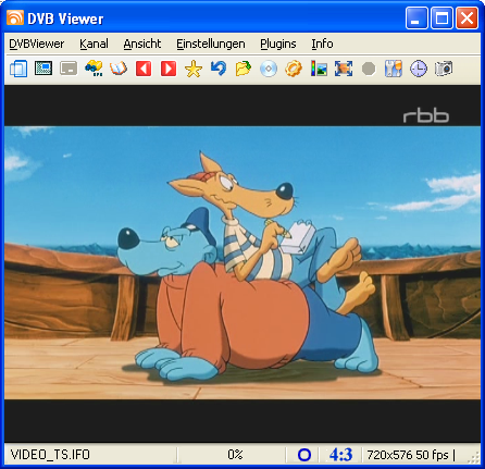

Griga Posted April 11, 2007 Posted April 11, 2007 dann ist das trivial, falls man die Rohdaten des bildes vor der Darstellung in die Hand bekommt. Habe die entsprechende 16:9-Erkennung mal anno dazumal für YUY2-codierte Einzelbilder geschrieben Aha. Als was hätte denn deine Erkennung das Bild unten klassifiziert? 16:9? 16:9 in 4:3-Container? 4:3? 4:3 in einem 16:9-Container? Damit es etwas spannender ist, habe ich das Senderlogo und die Seitenverhältnis-Anzeige wegretuschiert Quote

markymark Posted April 11, 2007 Posted April 11, 2007 (edited) Aha. Als was hätte denn deine Erkennung das Bild unten klassifiziert? 16:9? 16:9 in 4:3-Container? 4:3? 4:3 in einem 16:9-Container? Damit es etwas spannender ist, habe ich das Senderlogo und die Seitenverhältnis-Anzeige wegretuschiert Ach, ihr macht es euch zu kompliziert Größe und Seitenverhältnis des Containers sind ja bekannt. Es bleibt eh nur der Fall wo es angibt 4:3 zu sein aber die bösen Balken hat! (Das die Software tatsächlich erst nach einigen Frames umgeschaltet hat um nicht auf jeden Schnitt reinzufallen hatte ich glatt vergessen bis eben Triviales draufgucken hilft im Beispiel auf den ersten Blick nicht weiter. ABER: Des Rätsels Lösung ist, das es naheliegenderdings 16:9 rät, was aber auch nicht schadet wenn man überlegt was dann passiert: Da man prakrisch unbemerkt vom User zoomen kann ist dann das Bild nur ungefragt ein wenig größer geworden. Da aber der Rest eh Schwarz ist stört das selbst im Fehlerfall kaum! Hatte ich erwähnt, dass wirklich viele Menschen die besagte Funktion über sich ergehen liessen und NIE eine Beschwerde ihren Weg gefunden hat? Edited April 11, 2007 by markymark Quote
Griga Posted April 12, 2007 Posted April 12, 2007 Ach, ihr macht es euch zu kompliziert Wir sind halt nicht so naiv, zu glauben, das ließe sich bei den X Variationen von TV-Bildern trivial lösen. Das die Software tatsächlich erst nach einigen Frames umgeschaltet hat um nicht auf jeden Schnitt reinzufallen hatte ich glatt vergessen bis eben Die Szene dauert einige -zig Sekunden. Aber es tut nichts zur Sache, da deine "triviale" Vorgehensweise es vermutlich ohnehin nicht als 16:9 in einem 4:3-Container identifiziert hätte (was es ist). Es sei denn, sie wäre in der Lage, das Senderlogo als solches zu erkennen. Quote
markymark Posted April 12, 2007 Posted April 12, 2007 Wir sind halt nicht so naiv, zu glauben, das ließe sich bei den X Variationen von TV-Bildern trivial lösen. Die Szene dauert einige -zig Sekunden. Aber es tut nichts zur Sache, da deine "triviale" Vorgehensweise es vermutlich ohnehin nicht als 16:9 in einem 4:3-Container identifiziert hätte (was es ist). Es sei denn, sie wäre in der Lage, das Senderlogo als solches zu erkennen. Du hast aber schon gelesen das ich das in einer in einem weit verbreiteten Gerät enthalten Software so implementiert hatte? Das Senderlogo ist unerheblich, denn der Weg ist es, den DURCHSCHNITT der Helligkeitswerte einiger Zeilen im betroffenen Bereich zu bilden. Das ist mit wenigen Zeilen MMX schnell erledigt! Adam mit dem riesen zeigt einem auch leicht, dass in Kombination mit einer verzögerten Umschaltung man damit statistisch voll im Geschäft ist. Und das Senderlogo versäuft einfach im Durschnitt, weil es relativ wenige Pixel hat. Mit einem hinreichenden Schwellwert (ich meine 24 war ein guter Wert für analoges Fernsehen - bei MPEG Decodern sollte AFAIK allerdings kein reinschwarz rauskommen, also ist der Wert da u.U. sogar höher) ist dann alles Paletti. Das ging sogar bei Analog, wo man probleme mit dem Schwarzpegel hat! Im Endergebnis lag as praktisch immer richtig. Nur Sternenhimmel war in praktischen Tests ein wenig gehässig, aber ohne das es wirklich unbrauchbar war (schaltet halt dann doch mal falsch um ... aber die meisten Zuschauer halten das immer noch für blöde Kameraführung Quote
tabbycat Posted April 12, 2007 Posted April 12, 2007 LOL. Sehr schöne Diskussion, das hier. Nur Sternenhimmel war in praktischen Tests ein wenig gehässigMan könnte die Erkennung ja auf die untere Bildschirmhälfte verlagern. Da kommt einfach wesentlich seltener Sternenhimmel (und auch TV-Logos) vor. Da ist man statistisch noch besser im Geschäft. Ist ja außerdem auch Tatsache: Gerade in Bildern ohne feste Bezugspunkte fällt das (auch falsche) Zoomen so gut wie gar nicht auf. Ich denke, dass die Vorteile die Nachteile deutlich überwiegen und sich etliche User über das Feature TIERISCH freuen würden. Kann eben auch nicht wirklich jede DVB-Software. mfg tc Quote
