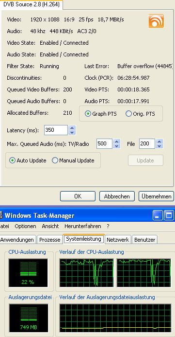

Beobachte den Wert von "Queued Video Buffers". So wie du das beschreibst, müsste er mit der Zeit immer weiter ansteigen, und weiterhin Audio der Videoausgabe davonlaufen, so dass Bild und Ton nicht mehr synchron sind, bis der DVBViewer bei einem Buffer Overflow die Notbremse zieht und die Wiedergabe mit einem automatischen Stop/Play wieder in Ordnung bringt.

Hier mal ein Screenshot mit Taskmanager und DVBSource.
Es ist gut zu sehen das die CPU Last einbricht wenn der Buffer Overflow kommt.
