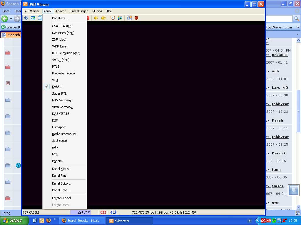

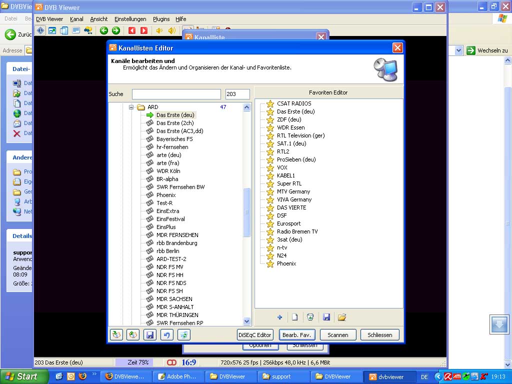

Ich versuch´s mal deutlicher auszudrücken: Eigentlich hast du das schon richtig erkannt, es gehen zwischendurch bloß immer andere Sachen net. Hatte Kanal +- für die Favoriten belegt, nach dem Hochfahren schaltet er aber die Kanalliste rauf und runter. Hatte die Hoch/Runter-Tasten für das OSD-Menü belegt, der schaltet aber dann, wenn ich das OSD-Menü aktiviert habe, zwischen den Kanälen rauf und runter. Ich versteh es echt net. Hab jetzt gesehen dass man ja immer dieses Analyse-Tool fahren soll bei Problemen. Hab die ZIP-Datei jetzt mal angehangen und auch zwei Screenshots von meiner Ansicht gemacht (so wie ich die Favoriten in der Leiste sehe und den Favoriten-Ordner selbst. Ist da schon irgendwas falsch? Hab auch schon versucht die gesamte Kanalliste bis auf Favoriten zu ändern, dann schaltet die FB gar nicht mehr um, egal wie ich sie belege...
