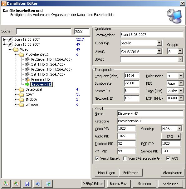

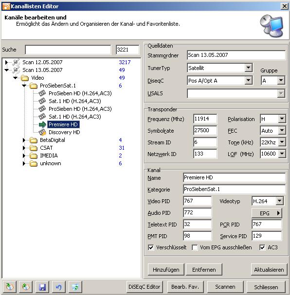

Katarn Posted May 16, 2007 Posted May 16, 2007 Ich besitze ebenfalls eine Hauppauge Nova-HD-S2, also baugleich mit der HVR-4000. Mit Transedit funktioniert das scannen der HD-Sender wie ProSieben HD, Sat.1 HD, Anixe usw. nur wie gesagt auch der Premiere Transponder auf 11914 nicht. DVBViewer GE und die Beta 3.6.2 von DVBViewer funktionieren auch ohne Probs mit den HD-Sendern jetzt. Aufgefallen ist mir auch, dass Cyberlink Cinema den Premiere-Transponder scannen konnte und Premiere HD und Discovery HD gefunden hat. Allerdings mussten diese dort manuell gescannt werden, wie auch ProSieben HD und Sat.1 HD (was ja auch in der tollen Anleitung zur Karte schon so stand). Habe mir dann auch nochmal Gedanken gemacht, wie man Premiere HD und Discovery HD eventuell doch noch irgendwie empfangbar machen könnte. Habe dann mal Premiere HD manuell in der Kanalliste hinzugefügt. Die Werte habe ich mal als Screenshot angehangen. Allerdings blieb das Bild natürlich dunkel, da ich keine Smartcard dafür habe und auf dem "alternativen" Weg, um zu sehen ob es daran liegt, war auch kein helles Bild zu bekommen aber keine Ahnung ob das da an der entsprechenden Konfiguration lag, weil ich davon nicht wirklich ne Ahnung habe. Allerdings wurde wenige Sekunden nach dem Umschalten auf Premiere HD EPG-Daten geladen, die auch stimmten (habe auf der Premiere-Seite mit dem Programm verglichen). Was mir allerdings bei der manuellen Eingabe der Daten aufiel ist, dass es bei FEC das maximalste, was man in der Liste auswählen konnte, 7/8 war und kein 8/9 oder auch 9/10, was ja eigentlich für Premiere HD ausgewählt werden muss, daher habe ich FEC da auf Auto gelassen. Vielleicht helfen diese Denkanstöße bzw. Versuche meinerseits ja weiter, um das Problem etwas mehr einzugrenzen. Quote

highace Posted May 17, 2007 Posted May 17, 2007 @Kataran Hi, könntest du eventuell auch noch bitte einen Screeenie der Discovery HD Settings posten? Vielen Dank, Highace Quote
Derrick Posted May 17, 2007 Posted May 17, 2007 (edited) Allerdings wurde wenige Sekunden nach dem Umschalten auf Premiere HD EPG-Daten geladen, die auch stimmten (habe auf der Premiere-Seite mit dem Programm verglichen). Du solltest ein paar tests machen, um sicher zu gehen, dass wirklich was kommt und deine beobachtung nicht vielleicht doch auf einem trugschluss basiert. Dazu würde ich vorschlagen, ein kurzes stück vom verschlüsselten TS aufzunehmen. Das geht sehr gut mit dem VRP. Wenn was kommt, werden zumindest (verschlüsselte) daten in die datei geschrieben. Ein paar MB davon kannst du ja mal ins web laden. Dann kann man sehen, ob es wirklich von dem transponder stammt. Alternativ kannst du auch den analyser von transedit nehmen. Der ist eigentlich sogar besser dafür geeignet, aber es könnte sein, dass der etwas andere einstellungen als die Pro braucht. Was mir allerdings bei der manuellen Eingabe der Daten aufiel ist, dass es bei FEC das maximalste, was man in der Liste auswählen konnte, 7/8 war und kein 8/9 oder auch 9/10, was ja eigentlich für Premiere HD ausgewählt werden muss, daher habe ich FEC da auf Auto gelassen. Das scheint mir der schwachpunkt in deiner beschreibung zu sein. Es bedeutet, dass das gar keine dvb-s2 settings sind. Deshalb auch der vorschlag mit deinen einstellungen und dem vrp eine aufnahme zu erzeugen. ps. in dem sog. schwachpunkt könnte ev. die entdeckung liegen, wie man der karte dvb-s2 mit qpsk entlockt. Eben gar keine dvb-s2 sondern dvb-s einstellungen nehmen und die fec auf auto setzen. Dem demodulator reicht vielleicht die angabe der modulation (und SR natürlich), um den rest selbst zu entscheiden Edited May 17, 2007 by Derrick Quote
Katarn Posted May 17, 2007 Posted May 17, 2007 (edited) Hi, könntest du eventuell auch noch bitte einen Screeenie der Discovery HD Settings posten? Screen ist angehängt an diesen Post. Auch hier habe ich wieder sofort EPG-Daten empfangen. Deshalb hier mal die Frage an diejenigen die sich damit auskennen: Nimmt er die EPG-Daten direkt aus dem empfangenen Stream oder werden die extern irgendwie beschafft? Dazu würde ich vorschlagen, ein kurzes stück vom verschlüsselten TS aufzunehmen. Das geht sehr gut mit dem VRP. Wenn was kommt, werden zumindest (verschlüsselte) daten in die datei geschrieben. Habe ich probiert, leider werden 0 Bytes in das ts-file geschrieben. Das mit Transedit hatte ich schon mit der HVR-Edition, die im ersten Post von Griga angehängt wurde mit allen möglichen Einstellungen durchprobiert. Da passierte allerdings bei keiner Einstellung etwas, da der Transponder ja warum auch immer, nicht gescannt werden kann. Daher habe ich ja versucht, die Kanaldaten manuell einzugeben. ps.in dem sog. schwachpunkt könnte ev. die entdeckung liegen, wie man der karte dvb-s2 mit qpsk entlockt. Eben gar keine dvb-s2 sondern dvb-s einstellungen nehmen und die fec auf auto setzen. Dem demodulator reicht vielleicht die angabe der modulation (und SR natürlich), um den rest selbst zu entscheiden Ob da was dran ist, kann ich leider nicht sagen, da mir da das technische Know-How fehlt Allerdings habe ich mal testweise bei ProSieben HD und Sat.1 HD FEC auf Auto gestellt und siehe da, er hat den jeweiligen Kanal trotzdem angezeigt. Also scheint der Tuner der HVR-4000 bzw. Nova-HD-S2 in der Lage zu sein, sich die jeweilige FEC selbst zu suchen. Übrigens, wenn ich bei PowerCinema beim manuellen Sender-Hinzufügen Transponder-Frequenz 11914, Symbolrate 27500, horizontale Polarisierung, FEC-Rate auto, Modulation NBC_QPSK, Pilot off und Roll-off 0.35 einstelle, dann findet er Premiere HD, Discovery HD und Astra HD+ auf dem Transponder. Daher vermute ich jetzt einfach mal, dass es entweder an dem NBC_QPSK liegt, dass er diesen Transponder nicht scannen kann (allerdings wurde weiter oben ja schon gesagt, dass TransEdit das schon so umsetzen würde) oder dass DVBViewer Pro/GE/TransEdit da von der Grundlage irgendwie einen Fehler hat in Verbindung mit dem HVR-4000/Nova-HD-S2 - Device, weil PowerCinema bekommt es ja irgendwie hin, diesen Transponder zu scannen. Edit: Und auch PowerCinema zeigt sofort EPG-Daten an bei Premiere HD und Discovery HD, Zufall? Desweiteren kann PowerCinema Astra HD+ problemlos anzeigen, welcher ja auch auf dem Transponder liegt. Ich werde mal noch versuchen, ob ich mit dem manuellen Hinzufügen von Astra HD+ beim DVBViewer Erfolg habe. Edited May 17, 2007 by Katarn Quote
Derrick Posted May 17, 2007 Posted May 17, 2007 (edited) leider werden 0 Bytes in das ts-file geschrieben. Dann bist du wahrscheinlich einem trugschluss unterlegen ..es gibt aber noch einen schnelltest. Stell den HD-sender ein und guck unter view -> filters -> DVB_source. Bei empfang muss da stehen: no data / connected (weil verschlüsselt) aber bei der PCR muss was zu sehen sein. Edited May 17, 2007 by Derrick Quote
Katarn Posted May 17, 2007 Posted May 17, 2007 Das no data / connected kommt aber bei Clock (PCR) steht 0. Aber frage mich nur halt, woher er dann die EPG-Daten genommen hat. Quote
