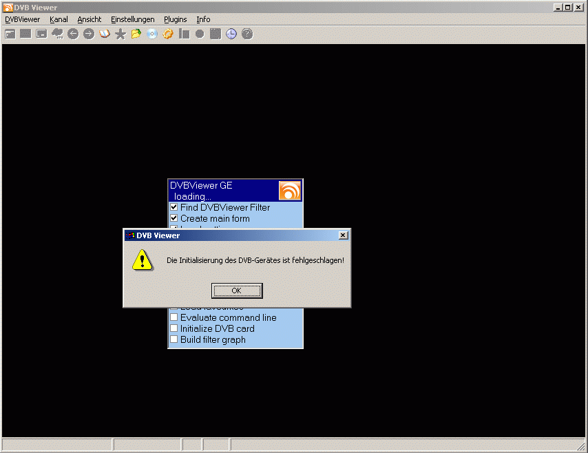

Folgender Sachverhalt: Der Rechner, mit dem der Sat-Empfang hier läuft, wird von mehreren Leuten benutzt, u.a. auch von meiner ältesten Tochter (13 Jahre). Deswegen hat jeder User auch nur bestimmte Rechte, meine Tochter habe ich also als Standardbenutzer (d.h. nur "Benutzer", nicht "Hauptbenutzer") angelegt. Den DVBViewer GE (im Folgenden nur noch "DVBV") habe ich unter meinem eigenen Admin-Konto angelegt/installiert/eingerichtet und da funktioniert er auch völlig problemlos. Aber wenn meine Tochter sich (am System/am Windows) einloggt/anmeldet und dann versucht, ihn zu starten, gibt es immer die Meldung "Die Initialisierung des DVB-Gerätes ist fehlgeschlagen" (Screenshot ist mit dabei) und der DVBV läuft nicht. Starte ich ihn, wenn sie angemeldet ist mittels "Ausführen als..." mit meinem Account/PWD, läuft er!

Tja, das geht leider nicht, denn nach der Fehlermeldung ist der DV weg. Es scheint sich hier um einen kritischen Fehler zu handeln, der wohl aufgrund eines Zugriffs auf eine DLL, die nur unter Admin-Rechten korrekt läuft, funktioniert. So weit bin ich schon mal. Was mir halt fehlt, ist die Info, um welche DLL es sich handelt. Das geht ja aus der Meldung nicht hervor. Darum dachte ich, der Programmierer würde einen Blick in seinen Source werfen und nachsehen, wann genau der o.a. Fehler ausgelöst und gemeldet wird. Dann würde ich schauen, um welche DLL es sich handelt/handeln könnte, eventuell ist auch deren Umfeld entsprechend konfigurierbar, was Zugriffsberechtigungen usw. angeht. Da der DV sauber durchläuft, wenn ich ihn mit meinem Konto per "Ausführen als..." starte, kann es sich nur um ein Rechteproblem mit nachgelagerter/aufgerufener Funktion handeln. Aufrufende Prozesse vererben ja im Regelfall ihre Rechte an die aufgerufenen Funktionen.

Ich auch :bye: Grundsätzlich funktioniert die GE in eingeschränkten Konten problemlos. Ich verwende sie praktisch nur auf diese Weise, ebenso meine Tochter (12), und das mit drei verschiedenen WinXP-Installationen.
Bei der Initialisierung des DVB-Gerätes versucht der DVBViewer GE zunächst, es aufgrund der in der Setup.ini gespeicherten Informationen und einer von Windows gelieferten Liste vorhandener Geräte wiederzufinden. Die Abfrage der Liste beinhaltet (indirekt) auch Registry-Lesezugriffe. Wenn einer der relevanten Schlüssel dies aufgrund mangelnder Rechte nicht zulassen würde, gäbe es die Fehlermeldung. Ich bin mir nicht ganz sicher, ob Win2k in dieser Hinsicht andere Voraussetzungen als WinXP bietet, kann es mir aber eigentlich nicht vorstellen.
Könnte ebenso gut andere Gründe haben. Zum Beispiel, dass dem Treiber zuzuordnende Komponenten einen Schreibzugriff auf die Registry im Bereich HKEY_LOCAL_MACHINE versuchen (was mit eingeschränkten Rechten nicht funktioniert), und daraufhin aussteigen.
Es wird eventuell ziemlich schwierig, herauszufinden, woran es genau liegt. Wer sich etwas auskennt, kann die Tools von SysInternals verwenden (RegMon, FileMon), die alle Zugriffe und deren Ergebnis auflisten. Von der Menge wird man allerdings glattweg erschlagen und muss dann lernen, geeignete Filteroptionen zu setzen.
