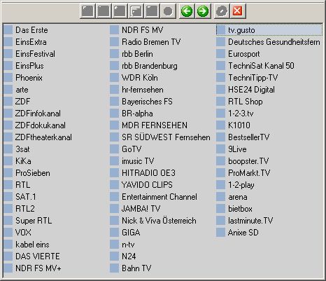

Hier mal anschaulich die Senderwahl mit 2 DVB-S Karten und der Einstellung "Gemeinsamer LNB" unter Optionen -> Hardware.
