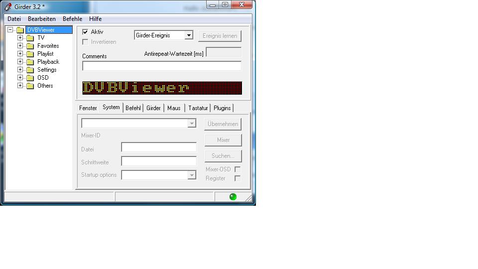

Hallo allerseits,
meiner Hauppauge WinTV Nova HD S2 liegt eine Fernbedienung bei, welche auch ganz prima das mitgelieferte Programm PowerCinema steuern kann. Bei Vista MCE und auch beim DVBViewer tut sich nix. Also dachte ich mir - nach dem Lesen einiger Posts - dass der Girder die Lösung wäre um auch den DVBViewer über die Fb. zu steuern.
Also Girder runtergeladen und installiert, Girder-Plugin runtergeladen und installiert (Dateien bei Girder reinkopiert) - alles ganz brav, wie es in der Anleitung steht, aber da tut sich überhaupt nichts. Auch während der Girder läuft (kleines Symbol unten, rechts) bleibt PowerCinema steuerbar. Der Girder wirkt sich genausoviel auf die Fernbedienung aus, wie der Windows Taschenrechner. Eigentlich wundert mich nicht dass nix funktioniert, da dem Girder ja auch nirgendwo beigebracht wird (bzw. werden kann) welche Fb. ich benutze. Aber wie üblich tut's das (erstaunlicherweise trotzdem) bei den meisten - nur bei mir nicht.
Artig, wie ich bin, habe ich natürlich Frosch's "kleines Howto für das DVBViewerPlugin" gelesen. Darin steht (u.a.):
"Zuweisen der Fernbedienungstasten
Als ersten Schritt sollte man das einfachste tun, nämlich den Befehlen unter "Remote Control" die
entsprechenden Ereignisse zuzuweisen."
Das Einfachste! Klar doch! Aber wo finde ich im Girder "Remote Control" ?
Hat vielleicht jemand eine Idee, was ich falsch mache? Bin mit meinem Latein am Ende.... ;)

hilft dir dies eventuell weiter? Hauppauge Fernbedienung im DVBViewer nutzen
Dann könntest du dir die Sache mit Girder sparen.
Ansonsten, sind die Plugins den auch unter Einstellungen in Girder aktiviert.
PS:
mit ALT+Druck kann man einen Screenshot von einem einzelnen Fenster machen, das in IrfanView eingefügt...
So würdest du dir das drumerum um deine Bilder sparen.
