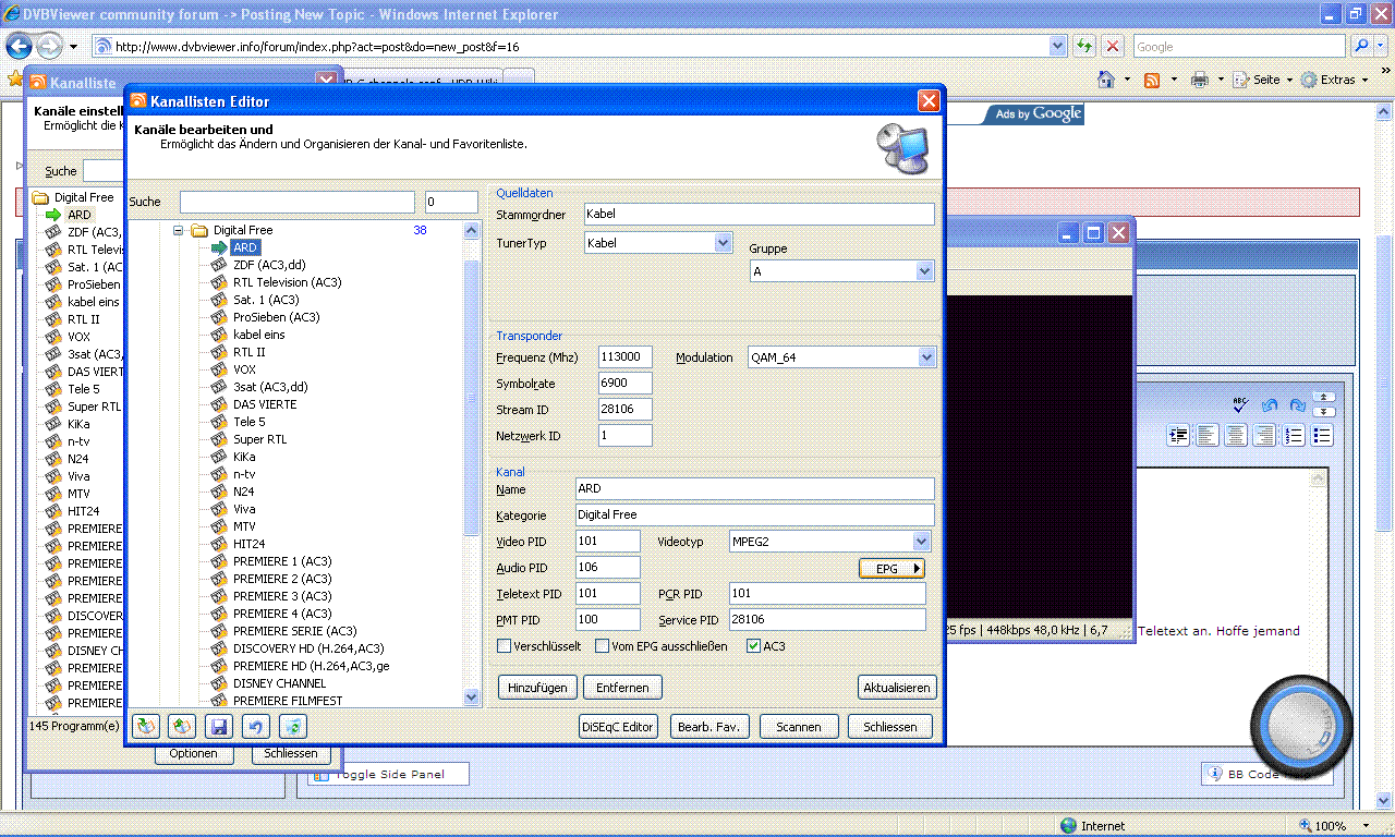

ich suche die aktuellen Transponderdaten für ARD digital in München für Kabel Deutschland.
Mein HUMAX zeigt mir leider nicht alle erforderlichen Einstellungen für den DVViewer an. Was mir (glaube ich) noch fehlt ist:
- PMT PID
- PCR PID
- Service PID
Ich habe einmal ein Screenshot attached. Bild und Ton habe ich mit den (HUMAX) Einstellungen gefunden, aber leider zeigt mir der DVBViewer weder Informationen, EPG oder Teletext an. Hoffe jemand kann mir helfen.
Achja, der automatische Sendersuchlauf findet keinen einzigen ARD Kanal...
Danke im voraus

Dann fehlt wahrscheinlich der Transponder auf dem ARD liegt... KD ist im Moment dabei ARD auf einen der ersten Transponder zu legen, ich meine 73mhz müssten das sein. Du kannst den Transponder einfach in der Transponder *.ini einfügen und dann nur die Frequenzscannen... einfacher geht das noch mit Transedit, da kannst du den Transponder auch im Programmm einfügen... ggf. kann Transedit den sogar selber finden, wenn es die NIT versteht, die KD verteilt.

vielen Dank für den Tip mit Transedit - leider finde ich nach wie vor die ARD Kanäle nicht... Hat noch jemand eine Idee?

Laut deinem Bild liegt ARD jetzt auf 113 Mhz, gibt es dafür einen Eintrag in der Transponderliste?
ich bin ja so d... :shifty: Ich war so auf die 73Mhz fixiert, dass ich total vergessen habe, die dvb-c transponderliste auch um die 113Mhz zu erweitern :bye:
Jetzt geht's (zumindest mit Transedit)
