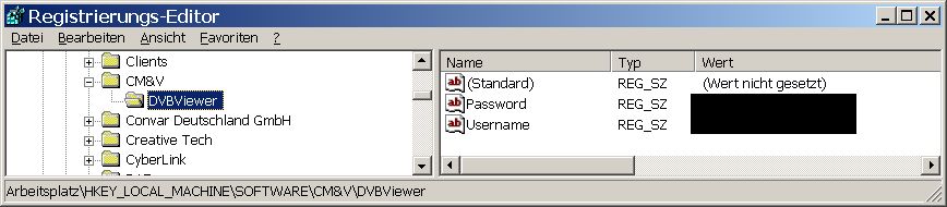

Tjod Posted June 4, 2007 Share Posted June 4, 2007 Überprüfe mal ob unter Start/Ausführen -> regedit unter dem Pfad HKEY_LOCAL_MACHINE\SOFTWARE\CM&V\DVBViewer Benutzername und Passwort richtig stehen (nicht das sich da irgendwo ein Leerzeichen eingeschlichen hat). Unter Vista gab es ein paar fälle wo ein wechsle zu UserMode = 0 geholfen hat. Quote Link to comment

matt2000deluxe Posted June 4, 2007 Share Posted June 4, 2007 (edited) Danke für die schnellen Antworten. Habe Windows XP Home mit allen aktuellen Updates und Service Packs. UserMode steht auch schon auf 0, testweise hab ich 1 und 2 versucht, ohne Erfolg. Registryschlüssel sind auch in Ordnung... Wie gesagt, Tippfehler oder ähnliches sind unmöglich, habs mit copy/paste und allen anderen Möglichkeiten versucht. Sogar meine ganze Familie durfte Username und Passwort mal eingeben um menschliches Versagen auszuschliessen... Und nun? In der usermode.ini steht "Root=CMUV\DVBViewer" - Hab das Programm aber in "D:\Programme\DVBViewer\". Ist das nur irgend ein interner Wert zur Verarbeitung oder hat sich da eventuell ein Fehler eingeschlichen? Grüße, Matze [Edit] Mal so am Rande, falls der Viewer jemals wieder geht: Habt ihr einen guten Tipp für einen kostenlosen H.264-Codec? Mein aktueller deinterlaced irgendwie total fehlerhaft... [Edit2] Es liegt anscheinend an der "setup.xml", welche ich bisher nach der Neuinstallation immer wiederverwendet hatte. Benutze ich die originale, dann gehts! Nun... Möchte aber nicht alle Einstellungen nochmal vornehmen! Weiss jemand woran's genau liegen kann, innerhalb der Datei? Edited June 4, 2007 by matt2000deluxe Quote Link to comment

Webbi Posted July 1, 2007 Author Share Posted July 1, 2007 (edited) Überprüfe mal ob unter Start/Ausführen -> regedit unter dem Pfad HKEY_LOCAL_MACHINE\SOFTWARE\CM&V\DVBViewer Benutzername und Passwort richtig stehen (nicht das sich da irgendwo ein Leerzeichen eingeschlichen hat). Unter Vista gab es ein paar fälle wo ein wechsle zu UserMode = 0 geholfen hat. Wäre wirklich hilfreich zu wissen was da für Schlüssel mit welchen Werten stehen! Selbst eine Neuinstallation unter Vista Ultimate 64 bit erstellt hier keine Registry Werte! => Er zeigt mir dann beim Start des DVBViewers einfach nur meine Login - Infos an, beendet sich dnan und lässt sich nicht mehr neustarten => bzw neustarten schon, aber eben nur 2-3 Sekunden lauffähig, bis dann wieder die Login - Infos angezeigt werden und ich wieder neustarten muss ... => Keine Ahnung was das jetzt ist ?!? EDIT: Usermode=0 hat mir weitergeholfen! Funktioniert jetzt astreiN! Edited July 1, 2007 by Webbi Quote Link to comment
hdv Posted July 1, 2007 Share Posted July 1, 2007 Hallo, was da für Schlüssel mit welchen Werten stehen da steht in Reinform dein Benutzername und das Passwort aus deiner Bestätigungsmail welche du beim Kauf des DVBViewers erhalten hast drin. Der DVBViewer sollte beim ersten Start mit vollen Administratorrechten gestartet werden, mit Rechtsklick "Ausführen als" oder so ähnlich. Selbst wenn dein Benutzerkonto Administratorrechte hat fehlen ohne den Rechtsklick die entsprechenden Rechte. Quote Link to comment
