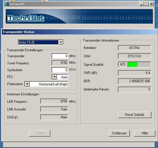

Wenn ich Setup4PC starte und bei Transponder Status auf Astra 19.2 gehe habe ich eine Signalqualität von ca. 42%. Sobald ich dann aber eine andere Soft starte wie DVBViewer oder TV4PC fällt das Signal im Setup4PC zusammen, lasse ich nur Setup4PC laufen bleibt das Signal bestehen. (Siehe Bild!)
Bei TV4PC kommt immer die Meldung KEIN SIGNAL VORHANDEN, bei jedem Sender. Ausserdem habe ich beim DVBViewer die allseits beliebte Meldung "Kann Tunerstatus nicht setzen: Error ...."

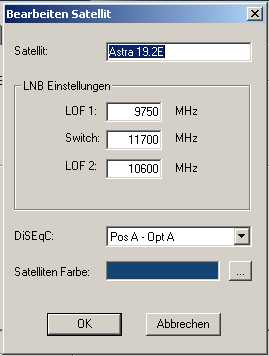

Welche Einstellung muss ich denn im SETUP4PC machen, damit es bei der SS auch so läuft?
Muss ich z. B. bei Bearbeiten Satellit andere Einstellungen machen? Momentan habe ich es wie auf dem Bild...

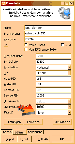

Zuerst tunest Du RTL mit Deinem Reciver. Dann öffnest Du den DVBViewer und tunst RTL. Nun öffnest Du die Kanalliste und gehst auf editieren. Danach probierst Du verschiedene Einstellungen bei Disecq aus. Wichtig ist, dass Du nach jeder Änderung auf aktualisieren klickst und den Sender neu tunest. Wenn Du nicht weißt wie das geht, dann machst Du nach dem Klick auf aktualisieren den DVBViewer aus und wieder an.
Wenn auch das nichts hilft, dann versuche mal einen Senderscan zu machen. Vielleicht findet er ja irgendetwas. Das würde bei der Fehleranalyse helfen.
