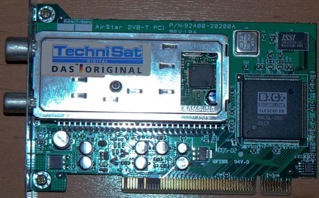

Technisat Airstar DVB-T PCI / Rev.: 1.0 A / P/N:92400-20200A / Auf dem Chip steht: b2c2 flexcop IIB MKLQL-000 0515 (falls sowas relevant ist :) )
Die Karte wird im Gerätemanager unter Netzwerkadaptern als "TechniSat DVB-PC TV Star PCI" angezeigt.

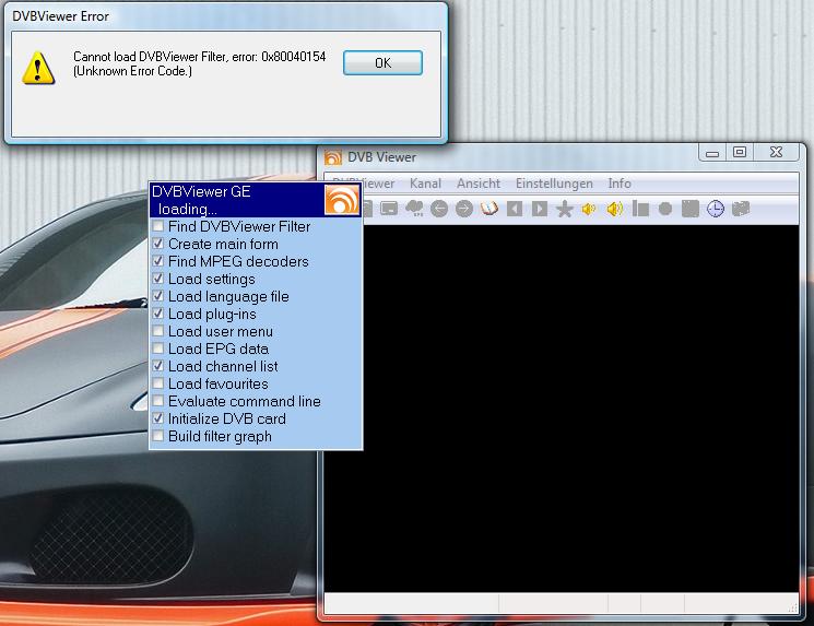

Nun zu meinem Problem wenn ich den DVBViewer GE starte bekomme ich die Meldung "Cannot load DVBViewer Filter, error 0x80040154 (Unknown Error Code)." (Siehe Screenshot)

Hier noch ein Bild von der Karte die im Rechner ist, falls das hilft :)

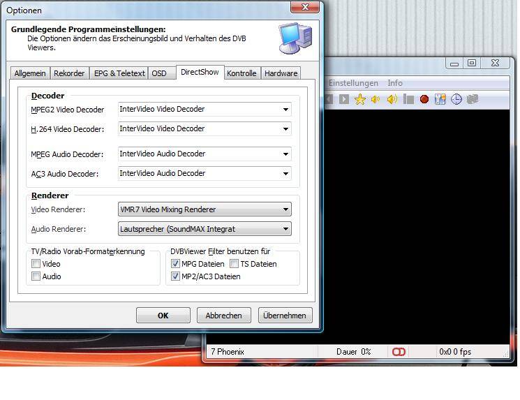

Hier ist noch ein Bild der Einstellungen.
Was mache ich falsch?
Der DVBViewer Filter ist nicht im System registriert. Der erste Start *muss* mit Admin-Rechten stattfinden (steht auch in der Anleitung), damit der DVBViewer GE die Registrierung vornehmen kann. Also unter Vista explizit mit Rechtsklick...
Danke Griga! Sry, dass ich die Anleitung nicht gelesen habe, dafür habe ich aber die Forumsuche benutzt :bounce:
Mein nächstes Problem ist jetzt, dass ich kein Bild bekomme! Habe alle installierten MPEG2 Decoder und alle Video-Renderer durchprobiert, hilft alles nix? Was kann ich tun, damit es funkt?

was zeigt dir der DVBViewer Filter bei Video und Audio an?
Zu finden unter Ansicht -> Filter -> DVB Source. Sollte dort "No Data" stehen kommen beim DVBViewer keine Daten an.

Nein, dass Teletext und das EPG-Fenster sind ausgegraut!
Beim DVBFilter steht bei Video Source und Audio Source - > No Data / Connected
Was kann ich dagegen tun, dass ich nix empfange? Antenne ist an und mehr oder weniger ausgerichtet; soll heißen es hat schon mal funktioniert (mit DVBViewer Pro) mit der Antenne an dieser Position.
<edit> Kanalliste ist die aktuelle Meiner Region (Köln/Bonn) hier aus dem Forum </edit>
