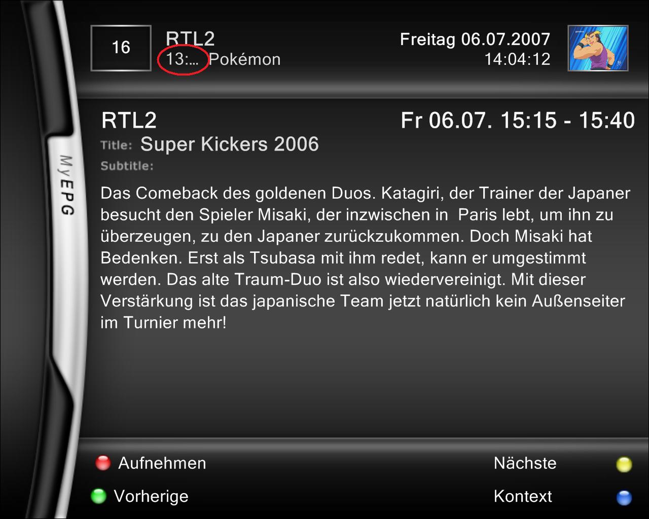

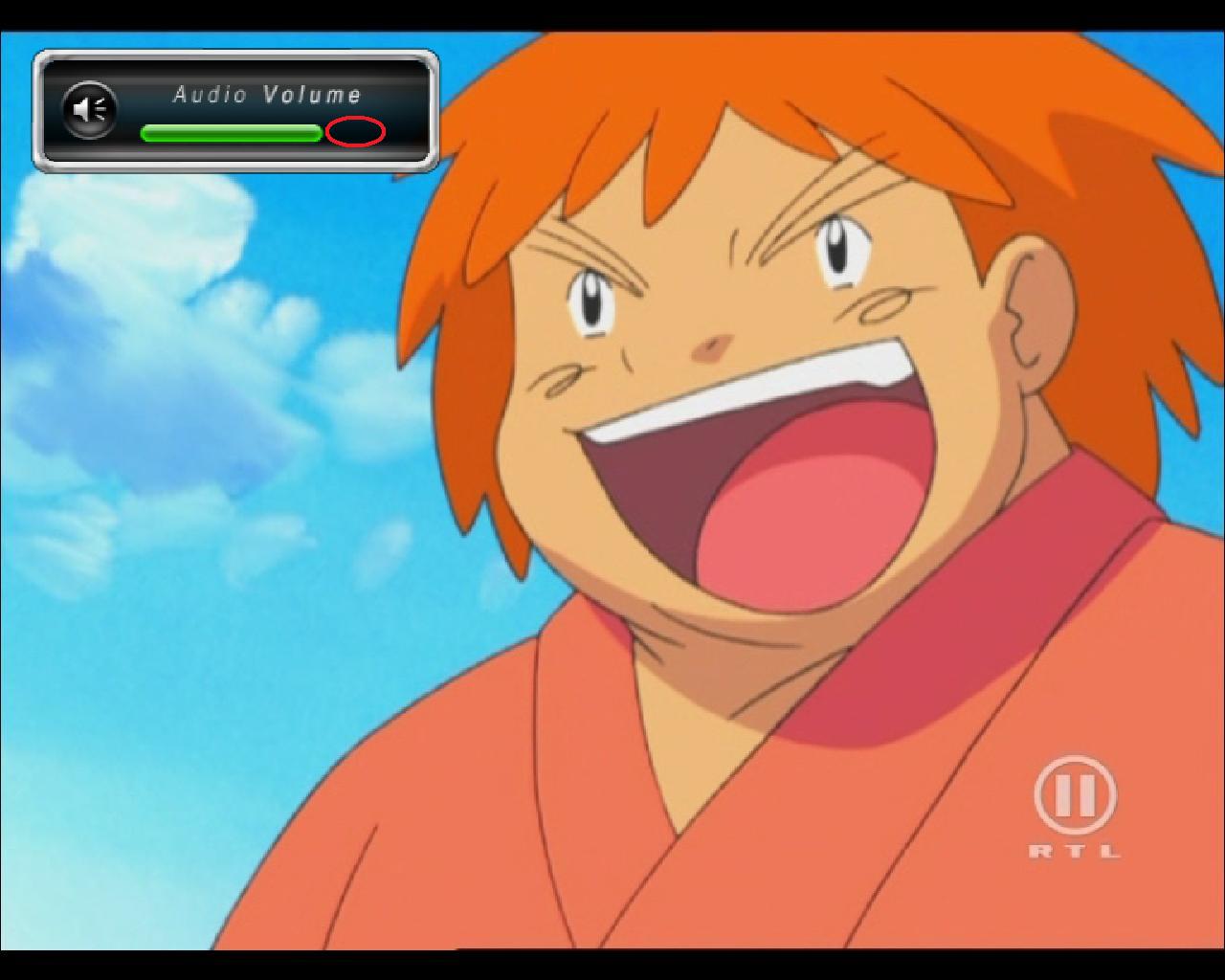

1. Die Anzeige des OSD's weißt bei mir einige Bugs auf und zwar wird z.B bei mir die Lautstärkereglung nicht richtig angezeigt das heist bis 96% zeigt er mir die Zahlen an nur die 100% werden bei mir nicht angezeigt ,oder bei der OSD Programmvorschau wird oben Links neben dem Channellogo die Uhrzeit nicht richtig dargestellt (siehe Anhang pics), woran liegt das und wie lässt sich das am besten beheben ? Hab schon alles probiert sogar eine kompeltte Neuinstallation.

Probleme mit den Fonts habe ich unter Vista auch (obwohl die Standardschriftgröße eingestellt ist). Wenn der Text dann zu groß (lang) ist, wird er abgeschnitten und es erscheinen "..." oder kein Text.
