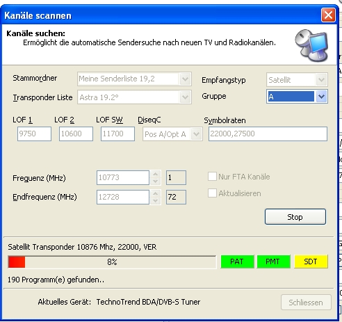

karstenp Posted July 7, 2007 Posted July 7, 2007 Hallo, bin schon fast am verzweifeln. Habe mir eine Technisat Skystar HD zugelegt. Installuiert und läuft auch mit diversen Programmen, wie DVBViewer und dem beiliegenden technisat tv center. habe ein astra 19,2 und 23,5 monoblock lnb (MAXIMUM AMBQ 24 Monoblock Astra Duo Quad LNB (0,2db/ 4 Teilnehmer) ). Folgendes Problem: Habe z.B. bei der Technisat Software via Toneburst Satelitten angesteuert 1. Astra 19,2 2. Astra 23,5 Ich bekomme über Knaalsuchlauf einfach keine Sender rein. LNB funtioniert aber, hängen noch drei Dreams dran. Dort habe ich alle Sender auf 23,5. Ansteuerung auch via Toneburst. Hbae zwischenzeitlich schon Disqeq und alle anderen Möglichkeiten ausprobiert, leider ohne Erfolg. Wer kann mir hier helfen? Vielen Dank! Gruß KAP Quote
uglyrooster Posted July 7, 2007 Posted July 7, 2007 Ich kann Dir nur insofern helfen, dass exakt diese Konfiguration seit zwei Wochen bei mir problemlos läuft (eigentlich zu meiner eigenen Überraschung). Hast Du beim Suchlauf PosA/OptA für 19.2 und PosB/OptA für 23.5 eingestellt? Laufen die Dreamboxen problemlos, also stimmt die LNB-Position? Quote
karstenp Posted July 7, 2007 Author Posted July 7, 2007 Ich kann Dir nur insofern helfen, dass exakt diese Konfiguration seit zwei Wochen bei mir problemlos läuft (eigentlich zu meiner eigenen Überraschung). Hast Du beim Suchlauf PosA/OptA für 19.2 und PosB/OptA für 23.5 eingestellt? Laufen die Dreamboxen problemlos, also stimmt die LNB-Position? Hallo, habe einen Sendersuchlauf gemacht. Findet aber nur die Astra 19,2 Kanäle. Bei den Dreams lft. es 1a. Was muss ich genau konfigurieren? Kannst Du mir bitte helfen.? Wäre super. Danke! Gruß Karsten Quote

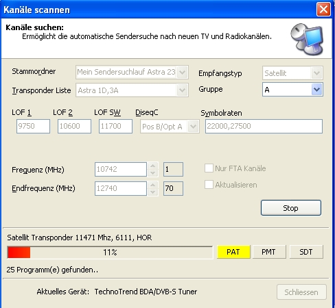

uglyrooster Posted July 8, 2007 Posted July 8, 2007 (edited) Nun, beim Suchlauf gibt es die DiseqC-Einstellung. Bereits mit SimpleA für 19.2 und SimpleB für 23.5 lief es bei mir, allerdings habe ich erheblich mehr Sender mit der schon beschriebenen Einstellung "PosA/OptA für 19.2 und PosB/OptA für 23.5" gefunden. Letzteres dürfte also ideal sein und läuft seit rund zwei Wochen anstandslos OHNE Neueinstellung der Schüssel vom vorherigen LNB (was ich aber irgendwann nachholen werde). Mehr habe ich nicht gemacht, sogar die 19.2 Channeleinstellungen sind noch die alten, so dass nur die 23.5 hinzugekommen sind. Ähmmm - Nachtrag: Wenn Du die 19.2-Sender schon hast, musst Du natürlich NOCH EINEN Suchlauf mit PosB/OptA machen! Und die neueste INI mit den Einstellungen Astra 1D/3A 23.5°E dabei laden!!! Es gibt wohl zwei Einstellungen dafür, ich habe die letzte (untere) genommen. Edited July 8, 2007 by uglyrooster Quote
karstenp Posted July 8, 2007 Author Posted July 8, 2007 Nun, beim Suchlauf gibt es die DiseqC-Einstellung. Bereits mit SimpleA für 19.2 und SimpleB für 23.5 lief es bei mir, allerdings habe ich erheblich mehr Sender mit der schon beschriebenen Einstellung "PosA/OptA für 19.2 und PosB/OptA für 23.5" gefunden. Letzteres dürfte also ideal sein und läuft seit rund zwei Wochen anstandslos OHNE Neueinstellung der Schüssel vom vorherigen LNB (was ich aber irgendwann nachholen werde). Mehr habe ich nicht gemacht, sogar die 19.2 Channeleinstellungen sind noch die alten, so dass nur die 23.5 hinzugekommen sind. Ähmmm - Nachtrag: Wenn Du die 19.2-Sender schon hast, musst Du natürlich NOCH EINEN Suchlauf mit PosB/OptA machen! Und die neueste INI mit den Einstellungen Astra 1D/3A 23.5°E dabei laden!!! Es gibt wohl zwei Einstellungen dafür, ich habe die letzte (untere) genommen. Hallo und Danke für die schnelle Antwort. Starte jetzt noch einmal durch. Habe die Software deinstalliert. Bekomme jetzt in der Systemsteuerung den "Skystar HD BDA/DVBS Tuner" angezeigt. Unter dem DVBViewer aber den "Technotrend BDA/DVBS Tuner"??? Suchlauf Astra 19,2 beendet und 1599 Programme gefunden. Hier das Image dazu: So, nun Suchlauf 23,5. Hier das aktuelle Image: Suchlaug beendet und 62 Sender gefunden. Aber was für welche?????? Die Sender lassen sich auch auswählen und anzeigen - witzig!! In dieser Konstellation und anderen Einstellungen teste ich es schon seit Tagen und komme leider nicht weiter. Mache ich einen Denkfehler?? Vielen Dank und Gruß Karsten Quote
uglyrooster Posted July 8, 2007 Posted July 8, 2007 Einfach dem Suchlauf 23.5 einen anderen Namen geben und Du siehst, welche Sender das sind. Es sind mehr als 62 Sender auf 23.5, teste 'mal die Einstellung mit 1D/3A und 23.5° dahinter (in der Auswahl). Quote

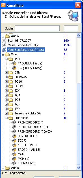

gwr Posted July 8, 2007 Posted July 8, 2007 Hi, TAQUILLA stammt von 19° Ost, DiseqC hat also nicht umgeschaltet. Hast Du schon alle möglichen Varianten der DiseqC-Einstellungen durchprobiert? Einfluss hat eventuell unter Hardware die Einstellung "stream beim Tunen Stoppen" (oder so ähnlich). Ich würde auch Transedit aus dem Mitgliederbereich empfehlen, die Transponderliste von 23,5° Ost ist bestimmt aktueller als die aus der "Pro" Quote
karstenp Posted July 8, 2007 Author Posted July 8, 2007 Hallo und Danke für die Unterstützung. Habe LNB überprüft und die Anschlüsse getauscht - d.h. Satkarte am anderen LNB IN angeschlossen. Keine Besserung. Immer 62 Kanäle. Bei den Dreams lft. es aber 100%ig. Jetzt habe ich den Inline - Verstärker 20db wieder rausgenommen. Hatte ich gestern geholt und dazwischen gesteckt. Nun findset er 0 Sender - also genauso wie vorher, wobei die gefunden Sender ja 19,2 waren. Teste jetzt einmal die Einstellung vom vorherigen Beitrag. Danke und falls einer eine Idee hat - ich bin für alles offen. Gruß Karsten Quote
karstenp Posted July 8, 2007 Author Posted July 8, 2007 Hallo, also keinerlei Besserung. Ich kann auch auf non stellen. Er findet unter astra 23,5 immer 62 kanäle die eigentlicxh zu 19,2 gehören. Da bei der Dream alles lft. gehe ich davon aus, das die karte ne macke hat. werde sie wieder zurücksenden. falls noch jemand einen einfall hat, ich bin immer genre offen. vielen Dank Gruß karsten Quote
