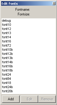

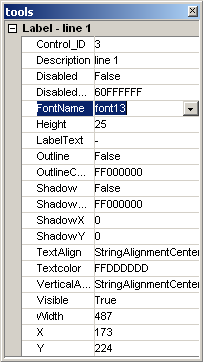

habe eine XML-Datei in den Skin-Editor geladen und möchte jetzt von einem Label die Schriftgrösse ändern.Einfaches vergrössern des Labels ändert nicht die Schriftgrösse. Versuche ich einen Fontnamen aus der Liste auszuwählen steht mir nur debugfont zur Verfügung; versuche ich über Fonts bearbeiten einen neuen Font hinzuzufügen wird er zwar in der Liste Fonts bearbeiten angezeigt, aber wie kann man jetzt diesen Font dem Label zuordnen?

sollten sich eigentlich über das Dropdown Menü auswählen lassen.
das Problem ist halt, dass sich die Schriftarten nicht im Dropdown-Menu auswählen lassen. Im Dropdown-Menu steht nur die eingestellte Schriftart und debugfont zur Verfügung - mehr nicht.
Wie kann man die unter edit fonts aufgeführten Schriftarten ins Dropdown-Menu integrieren?
Jetzt weiß ich was du falsch machst. Du musst beim starten schon den Skin Ordner des Projekts auswählen und nicht einfach auf abbrechen klicken.
