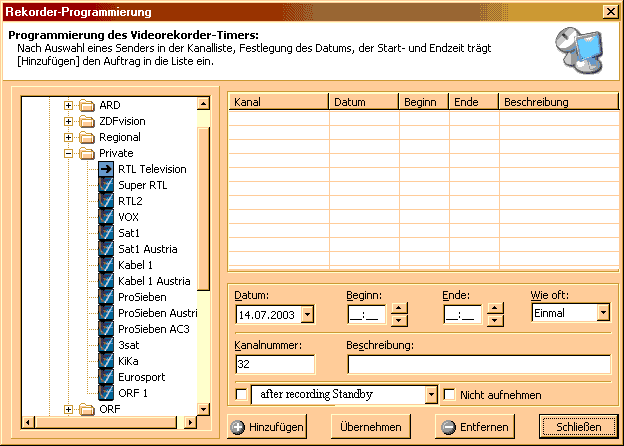

Klausing Posted July 14, 2003 Posted July 14, 2003 Im Recorderfenster wünsche ich mir neben der Option "Nach der Aufnahme herunterfahren" die Option "Nach der Aufnahme in Standby" (eventuell über ein Dropdownmenü als Auswahl?) Hintergrund ist folgender: Angenommen, ich will mehrere Sendungen über Tage verteilt aufnehmen und bin aber nicht zu Hause. Dann möchte ich nicht, dass der Rechner die ganze Zeit läuft. Wenn der Rechner nun nach jeder Aufnahme in den Standbymodus runter fährt, könnte ich ihn über die "wake on ring" - Funktion (oder das BIOS) zur richtigen Zeit hochfahren lassen. Wenn ich den DVBViewer nur im Autostart habe geht er auch gleich an und macht die programmierte Aufnahme. Danach geht er wieder in den Standbymodus. So könnte ich das immer wieder wiederholen, bis ich alle meine Sendungen habe. Das entspricht dann fast ziemlich genau dem was ein Videorecorder macht und der Rechner muß nicht die ganze Zeit laufen. Wichtig wäre dann noch, dass ich das für jede Sendung einzeln festlegen kann und nicht als allgemeine Option. So könnte ich den Rechner bei zwei aufeinanderfolgenden Sendungen ganz einfach durchlaufen lassen. Gruß Steffen Quote

Griga Posted July 14, 2003 Posted July 14, 2003 Hmmm - noch ein weiteres Problem in diesem Zusammenhang: Ich stand schon mal kurz davor, die Checkbox "Nach der Aufnahme herunterfahren" durch eine Dropdown-Liste zu ersetzen, die verschiedene Optionen anbietet, so z.B. den DVBViewer-Standbymodus (in dem der DVBViewer keinen Sender empfängt). Das wäre programmtechnisch recht einfach zu realisieren und auch schon mal ein Anfang bezüglich des hier geäußerten Wunsches. Ein unerwartet großes Problem war jedoch das Design des Fensters für die Timerprogrammierung - und deshalb habe ich das auch erst mal auf die lange Bank geschoben. So wie es ist, ist es recht harmonisch und stimmig. Versucht mal, in einem Grafikprogramm die Checkbox durch eine Dropdown-Liste mitsamt daneben- oder darüberstehende Beschriftung zu ersetzen, unter Berücksichtigung des in anderen Sprachen eventuell benötigten zusätzlichen Platzes. Ihr werdet sehen, dass es recht knifflig ist, das hinzukriegen, ohne dass das Fenster hinterher vermurkst aussieht. Also, alle Hobby-Designer ans Werk, und lasst hier mal ein paar gelungene Entwürfe sehen! Griga Quote
Griga Posted July 14, 2003 Posted July 14, 2003 Hui, du bist aber schnell! Du verzichtest also einfach auf die zusätzliche Beschriftung, die sonst jedes Control hat - wäre bei einer Dropdown-Liste eventuell akzeptabel, indem man die darin enthaltenen Optionen für sich selbst sprechen lässt. Normalerweise müsste noch sowas wie "Action after Recording:" daneben- oder darüberstehen. Die Checkbox links daneben ist übrigens überflüssig, da die Dropdown-Liste ja auch die Option "Do nothing" (als Default) enthalten kann. Griga Quote
Guest Oliver Posted July 14, 2003 Posted July 14, 2003 Mir gefällt Steffens Design, die Checkbox kann allerdings tatsächlich entfallen, wie du schon sagtest. Bis dann, Oliver Quote
Griga Posted July 14, 2003 Posted July 14, 2003 ...obwohl die Liste etwas "hineingequetscht" aussieht, da sie halt höher als eine Checkbox ist. Man müsste ihr in vertikaler Richtung ein paar Pixel mehr Platz geben. Steffen, könntest du dein Bild noch mal entsprechend korrigieren? Ich würde gerne sehen, wie das dann aussieht. Griga Quote
Klausing Posted July 14, 2003 Author Posted July 14, 2003 Jetzt wäre es nur schön, wenn man das für jede Aufnahme extra festlegen könnte. Eine Spalte in der dann zum Beispiel SB -Standby; SD- shut down steht und wenn nichts drin ist, dann bleibt der Viewer eben an. So könnte man das dann wie im ersten Post beschrieben als Videorecorder nutzen. Dafür könnte man zum Beispiel einen Teil der Spalte "Datum" opfern, denn das Jahr braucht man nicht unbedingt angezeigt bekommen. Es sei denn man weiß nicht in welchem Jahr man lebt. Und so oft gehen Aufnahmen ja auch nicht über den Jahreswechsel. Oder? Gruß Steffen Quote
Griga Posted July 14, 2003 Posted July 14, 2003 Jetzt wäre es nur schön, wenn man das für jede Aufnahme extra festlegen könnte. Versteht sich - ist ja bei "Herunterfahren" auch schon so. Wäre eher kompliziert, das anders zu machen. Dafür könnte man zum Beispiel einen Teil der Spalte "Datum" opfern, denn das Jahr braucht man nicht unbedingt angezeigt bekommen. Ja, wär nicht schlecht, wenn die gewählte Option auch in der Liste angezeigt würde. Die Jahreszahl braucht's wirklich nicht (im EPG habe ich sie schon rausgeworfen). Gerade denke ich über eine Timer-Option "Use Audio Recorder Plugin" nach - das beginnt gerade zu werden (also ein Plugin für wav/mp3-Aufnahmen aus dem DVBViewer heraus). Kann aber noch dauern... Was das Herunterfahren in den Standby-Modus angeht, muss aber wohl unser Head-Programmer ran, da fehlt mir die Ahnung. Ich kann's nur schon mal zwingend vorbereiten Griga Quote
