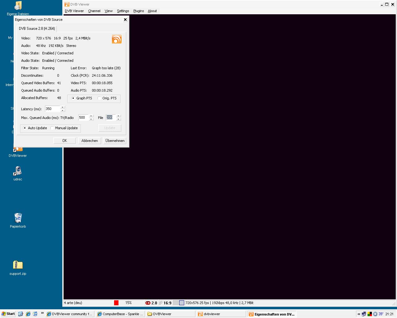

Streamfehler gibt es keine, der Empfang des DVB-T Signals ist also in Ordnung, den im DVBViewer Filter (DVB Source) werden keine Discontinuities hochgezählt.
Es muß an deinem DirectShow System liegen.
Doch warum kommt die Meldung für "Graph too late"? Irgendwas hindert die Verarbeitungskette alle angelieferten Daten zu decodieren oder entgegen zu nehmen.
