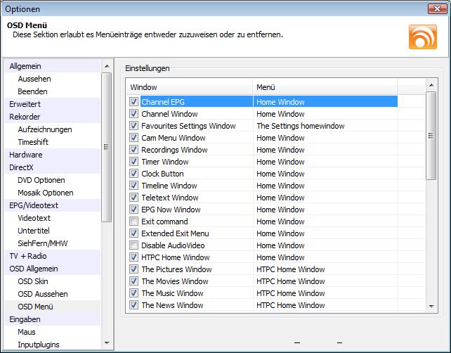

hdv Posted August 11, 2007 Posted August 11, 2007 Hallo, Autostart nach Standby Weiterhin solltest du im DVBViewer unter Optionen -> OSD Menü, den Punkt "Exit command" abhaken und "Extended Exit Menu" anwählen. Somit besteht aus dem DVBViewer heraus die Möglichkeit per OSD den Rechner in Standby zu schicken. Mit dem DVB Task Scheduler kannst du den DVBViewer wie oben im Link beschrieben dann wieder starten lassen. Quote

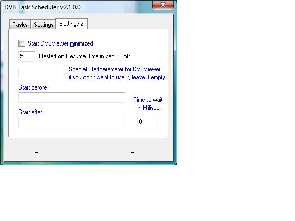

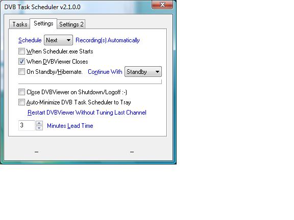

max300 Posted August 11, 2007 Author Posted August 11, 2007 (edited) danke erstmals für die schnelle hilfe! das forum scheint gut zu funktionieren. Die autostart option habe ich dank euch gefunden. Dennoch läuft längst nicht alles gut: 1. Wakeup aus S3 Stanby läuft nicht. Ich kriege grünen Bildschirm. mehr nicht. egal ob ich mit MS FB oder mit Maus (Energie sparen) in S3 gehe. 2. Ich habe alle settings eingestellt: s. 1,2,3. jpg - ich verstehe sie nicht wirklich wa sist "exit command" und "extended ..." oder soll ich mit einem komando den DVBViewer schliessen, damit task scheduler es neustartet? 3. TaskManger startet automatisch aber windows warnt vor der ausführung von *exe Dateien. Wo kann man das abstellen? Besonders 2. liegt mir am Herzen, da es eine basis-funktionalität eines HTPC darstellt. support.zip Edited August 11, 2007 by max300 Quote
max300 Posted August 11, 2007 Author Posted August 11, 2007 (edited) update: wenn der DVBViewer manuell geschlossen wird, wird er vom scheduler korrekt gestartet. wie soll ich ihm sagen, dass er bei stanby sich schliessen soll? Edited August 11, 2007 by max300 Quote

hdv Posted August 11, 2007 Posted August 11, 2007 Hallo, ich verstehe sie nicht wirklich wa sist "exit command" und "extended ..."das ist für das OSD.Das hast du doch sicher durch drücken von ESC bereits endeckt. Somit hast du den OSD-Menüpunkt Beenden in Herunterfahren geändert. Wenn du diesen jetzt auswählst hast du die Wahl zwischen Standby, Ruhezustand, Herunterfahren oder auch DVBViewer beenden. Quote
