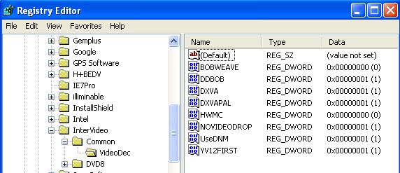

ich habe etwas mit den Intervideo codec settings gespielt. Ich habe alle DDBOB und BOBWEAVE Kombis ausprobiert wie bei Grigas Seite, doch leider gelingt es mir nicht, den Codec so einzustellen, dass der komplett Bob macht, was man zum Beispiel bei Fussball an den Sreifen in den Spielern sieht.
Welche Einstellung muss ich vornehmen, damit ich Bob erzwinge?
Anbei meine Einstellungen, die ich momentan vorgenommen habe:
Bei meinem alten "nonCSSIntervideo" von Hauppauge muss DDBOB und BOBWEAVE auf 1 stehen. Steht BOBWEAVE auf 0, springt er oft
zwischen BOB und WEAVE hin und her.
1. bist du im falschen Ordner/Key. Die Parameter kann man unter HKEY_CURRENT_USER für jede Applikation individuell einstellen.
2. ist BOBWEAVE von nicht allzu großer Bedeutung, wenn DXVA eingeschalten ist. Dann "deinterlact" die Grafikeinheit. Mit dem Wert "2" (Force Weave) kann man den Deinterlacer soweit ich weiß abschalten.
3. kann man DXVA abschalten, wenn der Deinterlacer der Grafikkarte schlecht ist. InterVideo hat einen besseren Deinterlacer als BOB. Hier die Keys, die das aktivieren:
DXVA=0
INTERLACEDISPLAYSW=3
Ich habe eine neue Radeon HD 2600XT und dachte, es gibt nix besseres auf dem Markt momentan - korrigiert mich, wenn ich falsch liege. Die 2600XT kann VA Deinterlacing - ob das aber genutzt wird weiss ich gar nicht, da ich die besten Ergebnisse mit Overlay erziele. Overlay (im gegensatz zu VMR7/9) zeigt mir nicht unter den Properties an, welches Deinterlacing verwendet wird.
Nun ja, nochmal zum Intervideo: Wenn ich DXVA abschalte, so ruckelt es noch mehr. da, so habe ich mir sagen lassen, das sync fehlt vom LCD, das nur in Verbindung der Graka HW Beschleunigung funktioniert.
Eigentlich habe ich mir den Intervideo gekauft, um mal dieses DNM auszuprobieren (LCD läuft nativ nur mit 60Hz). Da muss ich sowieso DXVA abschalten (BTW: Habe eine OEM Version ersteigert. Lassen sich hier keine Update patches einspielen - weiss das jemand?). Also, nochmal zusammenfassend:
1. Ich bin im falschen Ordner und muss nun unter HKCU/Software/Intervideo/Common/VideoDec und da die alle keys anlegen wie in meinem Screenshot - richtig?
2. Dort diesen Code rein
DXVA=0

Mit so einer Grafikkarte sollte DXVA ausreichen.
Hat der DVBViewer den InterVideo-Dekoder einmal verwendet sollte darin noch ein Ordner 'DVBViewer' sein.
Du kannst die Einstellungen aber auch im HKLM vornehmen (wie im Screenshot), nur solltest du wissen, dass die Settings im HKCU die Settings im HKLM overrulen...
