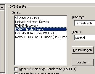

Moses Posted August 19, 2007 Posted August 19, 2007 in die usermode ini und leg bei jeder DVBViewer Instanz 2 mal den dvbserver an. Hm. Und wo soll das helfen? Das tut nur, wenn man mehrere Server oder mehrere Karten im Server hat... Hast du bei den DVBViewer Instanzen auch die eigentliche DVB Karte aus der Hardwareliste gelöscht oder auf nicht benutzen gestellt? Sonst nimmt der DVBViewer nämlich einfach eins der Geräte und möglicherweise halt nicht das Netzwerkgerät, sondern das DVB Gerät selber, womit dann weder Server noch anderer Viewer darauf zugreifen können -> Kein DVBGerät verfügbar ist richtig. Quote
boppi Posted August 20, 2007 Author Posted August 20, 2007 Ja, habe jegliche Hardware ausser "Unicast Network Device" aus der Liste entfernt. Aber das Problem besteht weiterhin. Verstehe das nicht ??? Als wenn der Server nur eine Connection zulassen würde (aber Max.Users steht auf 6). Hat sonst noch jemand ne Idee ? Quote

Moses Posted August 20, 2007 Posted August 20, 2007 in die usermode ini und leg bei jeder DVBViewer Instanz 2 mal den dvbserver an. Ich muss mich entschuldigen. Er hat doch recht. Das sollte helfen. DVBViewer betrachtet die Netzwerkgeräte als normale Geräte und macht da keinen Unterschied. Wenn zwei DVBViewer auf dem gleichen PC gestartet werden, koordinieren sie die Verwendung der Hardware untereinander. Wenn jetzt DVBViewer 1 auf Netzwerkgerät 1 zugreift, dann wird DVBViewer 2 das mit bekommen und denken, dass sein Netzwerkgerät 1 verwendet wird. Wenn man einfach ein zweites Netzwerkgerät einfügt, dann verwendet DVBViewer 2 dieses Netzwerkgerät und es funktioniert. (Getestet hab ich es gerade nur mit dem Server auf einem anderen PC als den Clients, aber logisch wäre es, dass es auch auf einem PC läuft) Das ist allerdings nicht sehr optimal, da dann der einzelne DVBViewer auch denkt, er hätte zwei Geräte, und z.B. Aufnahme Konflikte oder Recording Filter nicht mehr korrekt funktionieren... vielleicht sollte man die Netzwerkgeräte von der DVBViewer Koordination ausschließen, falls das möglich ist. Quote

Tjod Posted August 20, 2007 Posted August 20, 2007 So gerade auch noch mal getestet. Es sind Tatsächlich zwei Network Device notwendig. In der einen Installation das erste auf nicht verwenden Setzen und in der zweiten Installation das zweite, dann klappt es. Aber es werden beide Clients als Control Clients eingetragen ist das so gewollt? Als ich das letzte mal das ausgiebiger getestet hatte (3.6.4.x Beta) war das beides noch nicht so. Quote
Lars_MQ Posted August 20, 2007 Posted August 20, 2007 Es geht viel einfacher, die hardwareverwaltung auszutricksen. Gebt in der jeweiligen hardware.xml beim entsprechenden Netzwerkdevice bei der "InstID" einen eindeutigen namen ein. Damit kommen sie sich nicht mehr ins gehege. Das ist tatsächlich ein Problem im konzept, ich werde das in der nachsten version für die Netzwerkdevice korrigieren. Versucht das nicht bei "echten" Hardwaregeräten, ihr handelt euch grosse probleme ein! Quote
hdv Posted August 20, 2007 Posted August 20, 2007 Hallo, in die usermode ini und leg bei jeder DVBViewer Instanz 2 mal den dvbserver an. Ich muss mich entschuldigen. Er hat doch recht. Das sollte helfen. stimmt, das klappt dann hier auch. Mit dem ganzen Netzwerkkram hab ich das noch nicht so.obwohl ganz korrekt ist es auch nicht. Den es reicht ja immer noch ein einziger DVBServer. Jedoch braucht man in jedem DVBViewer ein eigenes Unicast Device. Eigentlich ja klar. Den eine z.B. SkyStar2 kann ja auch nur jeweils in einem DVBViewer verwendet werden. DVBViewer Pro 1 -> Unicast Network Device DVBViewer Pro 2 -> Unicast Network Device 2 greifen auf einen DVBServer zu. Manchmal ist es... Edit: Gebt in der jeweiligen hardware.xml beim entsprechenden Netzwerkdevice bei der "InstID" einen eindeutigen namen ein.ist ja interessant. Wäre es denkbar in den "Netzwerk Einstellungen" für jedes Device direkt einen Namen zu vergeben, ohne den Umweg über die Hardware.xml? Das macht die Sache bei komplexeren Strukturen einfacher. Quote
Lars_MQ Posted August 20, 2007 Posted August 20, 2007 Die InstID hat aber nichts mit dem Namen zu tun. Das wäre kein Problem, dem einen eigenen Namen zu geben, der wird bei Netzwerkdevices (!) nicht weiter ausgewertet. Wie auch vorher: Versucht das nicht bei "echten" Hardwaregeräten, ihr handelt euch grosse probleme ein! Bei Hardwaredevices spielt der korrekte name ein rolle! Quote
boppi Posted August 21, 2007 Author Posted August 21, 2007 Ja, super. Über den "Trick" mit der Hardware.xml funktionierts . Danke für die kompetente Hilfe. Das beide Clients den Stream kontrollieren können finde ich gut (bitte diese Funktion nicht abstellen ). Mir gehts drum die DVBViewer-Settings nicht immer umstellen zu müssen, wenn ich am PC oder vorm TV sitze (Fenster verschieben auf 2. Desktop, andere Soundkarte wählen etc.). Um das zeitgleiche gucken gehts mir eigentlich weniger (kann ja eeh nur in einem Raum sitzen ) Also - nochmal danke für die Hilfe. Quote
