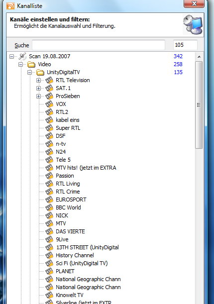

loopsy Posted August 19, 2007 Author Posted August 19, 2007 Es ist mir fast peinlich...ich habe den Splitter mal entfernt....was soll ich sagen: Ich bekomme nun 342 (!) Sender herein. Die ganze Rödelei, dabei liegt es nur an einem billigen Y-Splitter (oder wie immer das auch heissen mag) Ich brauche nun also was hochwertigeres, am Besten mit Verstärker. Hat da jemand einen Tip ? HALT !! Habe anscheinen doch noch ein kleines Problem: Die Sender werden empfangen, aber selbst die "Privaten" haben dieses "Schloss" daneben, daran liegts wohl ? Wenn ich auf einen solchen SEnder klicke, kommt leider kein Bild und auch kein Ton. Ich meine jetzt nicht die Pay-TV Sender, sondern die Privaten wie RTL und Co. ARD+ZDF Sparten funktionieren, Bild und Ton ok. Rest fehlt quasi. Obwohl dies doch bei Unitymedia gar nicht verschlüsselt ausgestrahlt wird, oder ? Also da besteht noch Bedarf. Bitte nochmals um Hilfe DAnke !! Screenshot anbei Quote
Tjod Posted August 19, 2007 Posted August 19, 2007 Ich weiß jetzt nicht wie das bei UnityMedia ist. Aber bei den meisten Kabelnetzbetreiber sind die Privaten (in der Digitalen Version) grundverschlüsselt. Das heißt sie sind billig Pay-TV mit Werbung. Quote
